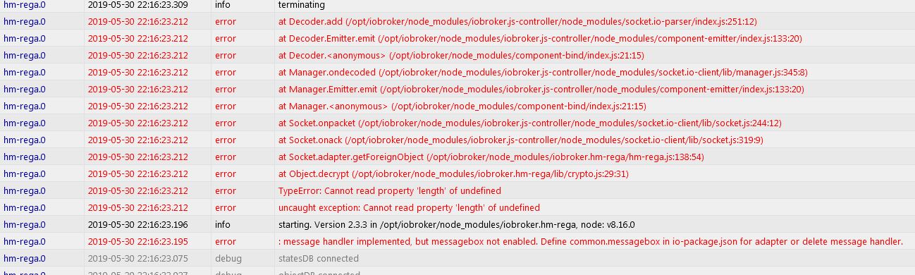

    ich habe iobroker von meiner Docker Installation auf einen NUC mit proxmox umgezogen.. Das Einspielen des backup scheint geklappt zu haben. Einzig shelly und hm-rega bleiben rot.
    Beim hm-rega ist folgendes log. Was heißt das bzw. was muß ich tun?
    Grüße Andreas

      Ich habe jetzt nochmal ein bißchen was versucht. Aber leider ohen Ergebnis. Meine alter Installation im docker war die 1.7.1.. Die neue frische Instalation ist die 2.3.3..
      Ich bin jetzt dort auch mal auf die 1.7.1 zurückgehen und nun wird der Adapter grün.
      Läuft also erst mal, aber woran liegts???

        @weimaraner mach mal iobroker upload hm-rega, falls das nochmal vorkommt.
