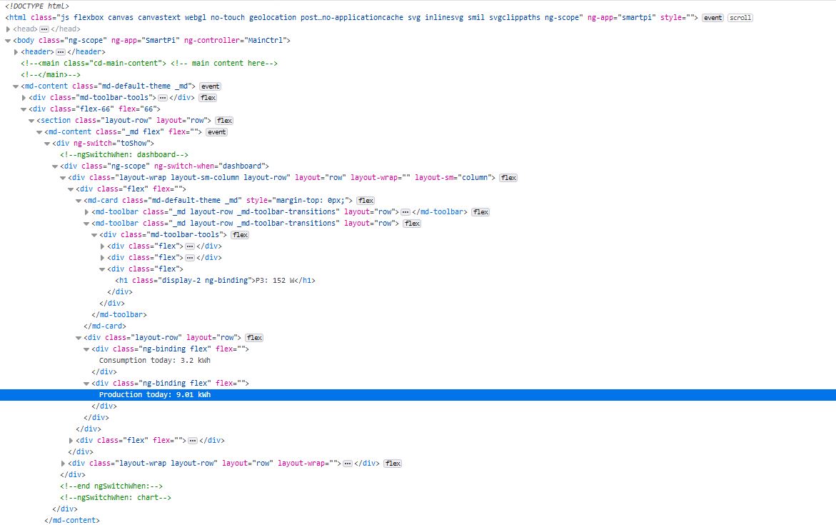

      Hallo an Alle,
      Ich beschäftige mich schon einige Zeit mit IOBroker und ich finde es einfach nur toll.
      Da ich kein Programmiere bin und fast keine Kenntnisse darüber besitze finde ich es super wie einfach zum Teil IOBroker ist und wie toll einem die Community helfen kann, meistens 😉
      Ich habe ein kleines Problem mit dem Parser Adapter, ich möchte Daten von einer Internen Webseite auslesen und komme da nicht weiter.
      Ich habe den Quellcode schon in https://regex101.com/ kopiert und habe auch einen Full match aber ich bekomme das mit der Group nicht hin.
      Den Wert den ich auslesen möchte ist
      Production today:
      auf der Webseite wird es so dargestellt, da ist ein Leerzeichen nach dem :
      Wer kann mir denn da helfen ?
      bzw gibt's da eine Dokumentation ?
      Danke für die Hilfe,
      mfg Stefan
      Der Quellcode sieht so aus:

      • H
        HenryH last edited by
        Das Hauptproblem ist, dass der Wert den du auslesen möchtest, erst durch Javascript geladen / geschrieben wird. Das bekommst du also nicht nur mit Regex hin. Auf Anhieb konnte ich auch nicht finden, wie der Wert abgerufen wird. Das ist vermutlich in einem der vielen JavaScript Includes versteckt.
        Ich würde an deiner Stelle mal im Browser die Entwickler Konsole Öffnen, dann die Seite neu laden und schauen, was alles im Reiter Network so auftaucht. Dort wird irgend wo eine Anfrage zu finden sein, die den Wert abruft.
        • Homoran
          Homoran Global Moderator Administrators @w_stefan last edited by
          @w_stefan sagte in IOBroker Parser Daten auslesen:
          versuch es mal auf regex101.com
          Da habe ich es versucht, aber leider ist dein Screenshot und Quelltext nicht vom selben Zeitpunkt.
          Das "Problem" ist, dass "Production today" und der Wert nicht zusammenhängend erzegt werden, sondern anscheinend erst die Beschriftungen, dann später die Werte.
          Im Quelltext existiert aber keine 18.85
          <div flex>
                                                          Production today: {{formatNumber(dayproduction_total/1000)}} kWh
                                                      </div>
          Ich fürchte sogar, dass die Daten woanders her kommen und über Platzhalter eingesetzt werden
          • H
            Ich habe mal nach "smartpi" gesucht, das ist im Quelltext als Applikationsname angegeben. Falls es dieser SmartPi ist, gibt es wohl eine API: https://www.enerserve.eu/en/service/smartpi/manual/api.html
            Du kannst ja mal diese URL im Browser testen: http://ipaddress:1080/api/all/all/now
            • W
              w_stefan @Homoran last edited by
              @Homoran
              @HenryH
              Ich habe den Firefox Inspektor verwendet, leider kann ich da nur einen Screenshot erzeugen, aber da wird der Wert angezeigt.
              Die API hat leider keine Production today: ich habe auch schon versucht die Daten über Prometheus export auszulesen da fehlen aber auch dieser Wert.

                            @w_stefan Habe nochmal in die API-Beschreibung geschaut: Was liefert ?
                            http://192.168.1.40/api/chart/123/energy_neg/from/2019-05-28T00:00:00.000Z/to/2019-05-28T23:59:59.000Z
                            • W
                              w_stefan @paul53 last edited by
                              Da bekomme ich eine sehr lange liste ich füge mal ein paar Zeilen davon ein,
                              [{"key":"energy_neg_1","values":[{"time":"2019-05-28T00:00:38+0200","value":0},{"time":"2019-05-28T00:01:38+0200","value":0},{"time":"2019-05-28T00:02:38+0200","value":0},{"time":"2019-05-28T00:03:38+0200","value":0},{"time":"2019-05-28T00:04:38+0200","value":0},{"time":"2019-05-28T00:05:38+0200","value":0},{"time":"2019-05-28T00:06:38+0200","value":0},{"time":"2019-05-28T00:07:38+0200","value":0},{"time":"2019-05-28T00:08:38+0200","value":0},{"time":"2019-05-28T00:09:38+0200","value":0},{"time":"2019-05-28T00:10:38+0200","value":0},{"time":"2019-05-28T00:11:38+0200","value":0},{"time":"2019-05-28T00:12:38+0200","value":0},{"time":"2019-05-28T00:13:38+0200","value":0},{"time":"2019-05-28T00:14:38+0200","value":0},{"time":"2019-05-28T00:15:38+0200","value":0},{"time":"2019-05-28T00:16:38+0200","value":0},{"time":"2019-05-28T00:17:38+0200","value":0},{"time":"2019-05-28T00:18:38+0200","value":0},{"time":"2019-05-28T00:19:38+0200","value":0},{"time":"2019-05-28T00:20:38+0200","value":0},{"time":"2019-05-28T00:21:38+0200","value":0},{"time":"2019-05-28T00:22:38+0200","value":0},{"time":"2019-05-28T00:23:38+0200","value":0},{"time":"2019-05-28T00:24:38+0200","value":0},{"time":"2019-05-28T00:25:38+0200","value":0},{"time":"2019-05-28T00:26:38+0200","value":0},{"time":"2019-05-28T00:27:38+0200","value":0},{"time":"2019-05-28T00:28:38+0200","value":0},{"time":"2019-05-28T00:29:38+0200","value":0},{"time":"2019-05-28T00:30:38+0200","value":0},{"time":"2019-05-28T00:31:38+0200","value":0},{"time":"2019-05-28T00:32:38+0200","value":0},{"time":"2019-05-28T00:33:38+0200","value":0},{"time":"2019-05-28T00:34:38+0200","value":0},{"time":"2019-05-28T00:35:38+0200","value":0},{"time":"2019-05-28T00:36:38+0200","value":0},{"time":"2019-05-28T00:37:38+0200","value":0},{"time":"2019-05-28T00:38:38+0200","value":0},{"time":"2019-05-28T00:39:38+0200","value":0},{"time":"2019-05-28T00:40:38+0200","value":0},{"time":"2019-05-28T00:41:38+0200","value":0},{"time":"2019-05-28T00:42:38+0200","value":0},{"time":"2019-05-28T00:43:38+0200","value":0},
                              {"time":"2019-05-28T05:36:38+0200","value":0},{"time":"2019-05-28T05:37:38+0200","value":0.011686},{"time":"2019-05-28T05:38:38+0200","value":0.215463},{"time":"2019-05-28T05:39:38+0200","value":0.320196},{"time":"2019-05-28T05:40:38+0200","value":0.396893},{"time":"2019-05-28T05:41:38+0200","value":0.464893},{"time":"2019-05-28T05:42:38+0200","value":0.548018},{"time":"2019-05-28T05:43:38+0200","value":0.626463},{"time":"2019-05-28T05:44:38+0200","value":0.769812},{"time":"2019-05-28T05:45:38+0200","value":0.879776},{"time":"2019-05-28T05:46:38+0200","value":0.864358},{"time":"2019-05-28T05:47:38+0200","value":0.47255},{"time":"2019-05-28T05:48:38+0200","value":0.508675},{"time":"2019-05-28T05:49:38+0200","value":0.787256},{"time":"2019-05-28T05:50:38+0200","value":0.910286},{"time":"2019-05-28T05:51:38+0200","value":0.971017},{"time":"2019-05-28T05:52:38+0200","value":1.038461},{"time":"2019-05-28T05:53:38+0200","value":1.155311},{"time":"2019-05-28T05:54:38+0200","value":1.259149},{"time":"2019-05-28T05:55:38+0200","value":1.338321},{"time":"2019-05-28T05:56:38+0200","value":1.393945},{"time":"2019-05-28T05:57:38+0200","value":1.410182},{"time":"2019-05-28T05:58:38+0200","value":1.392263},{"time":"2019-05-28T05:59:38+0200","value":1.358365},{"time":"2019-05-28T06:00:38+0200","value":1.279139},{"time":"2019-05-28T06:01:38+0200","value":1.232844},{"time":"2019-05-28T06:02:38+0200","value":1.240933},{"time":"2019-05-28T06:03:38+0200","value":1.221412},{"time":"2019-05-28T06:04:38+0200","value":1.182327},{"time":"2019-05-28T06:05:38+0200","value":1.039863},{"time":"2019-05-28T06:06:38+0200","value":1.025826},{"time":"2019-05-28T06:07:38+0200","value":1.053544},{"time":"2019-05-28T06:08:38+0200","value":1.058505},{"time":"2019-05-28T06:09:38+0200","value":1.203207},{"time":"2019-05-28T06:10:38+0200","value":1.408451},{"time":"2019-05-28T06:11:38+0200","value":1.608653},{"time":"2019-05-28T06:12:38+0200","value":1.814166},{"time":"2019-05-28T06:13:38+0200","value":2.038608},{"time":"2019-05-28T06:14:38+0200","value":2.125416},{"time":"2019-05-28T06:15:38+0200","value":2.137722},
                              • W
                                Im IOBroker habe ich die kWh die meine SolarAnlage erzeugt.
                                Am SmartPi2 habe ich Production today: das sind die kWh die Geliefert wurden also,
                                Erzeugte kWh - Eigenverbrauch kWh = Production today
                                Der SMA Wechselrichter zeigt den Tagesertrag in kWH an
                                Der SolarEdge hat nur einen Gesamtertrag in kWh den im mir errechne indem ich den Vortageswert von 00:00 Uhr nehme und den vom aktuellen Gesamtertrag abziehe.
                                • paul53
                                  paul53 @w_stefan last edited by
                                  @w_stefan Da ich keine PV habe, muss ich fragen: Wofür ist der SMA-Wechselrichter und wofür SolarEdge ?
                                  • paul53
                                    @w_stefan sagte:
                                    Was bekommst Du, wenn als Zeitspanne eine Minute angegeben wird ?
                                    http://192.168.1.40/api/chart/123/energy_neg/from/2019-05-28T20:09:00.000Z/to/2019-05-28T20:10:00.000Z
                                    • W
                                      Ich habe 5kWp Photovoltaik an einem SMA Wechselrichter und 6.5kWp Photovoltaik an einem SolarEdge Wechselrichter
                                      • paul53
                                        paul53 @w_stefan last edited by paul53
                                        @w_stefan Also hast Du für Netzeinspeisung und -bezug nur die Informationen vom Smartpi ?
                                        Dann kann man die Energiewerte mit einem Skript aus den Leistungen ermitteln. Als Anfangswerte für createState() bitte die Werte des "echten" Zählers eintragen !
                                        const idPower1 = '...';  // Phase 1
                                        const idPower2 = '...';  // Phase 2
                                        const idPower3 = '...';  // Phase 3
                                        const idBezug    = 'Smartpi.Bezug';
                                        const idEinspeis = 'Smartpi.Einspeisung';
                                          Danke für den Script ich werde das bei Gelegenheit mal testen.
                                          Ich werde den SmartPi2 mit einen anderen SmartMeter ersetzen welches mir die benötigen Werte und noch mehr über ModBus liefert.
                                          Mit dem SmartPi2 hatte bzw habe ich so einige Problem und ich glaube die Software ist noch nicht dort angekommen wo der Entwickler sie gerne haben möchte.
                                          mfg Stefan
