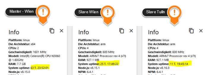

    Meine Frage bezieht sich auf folgendes Szenario. Ich habe in Wien auf der Synology Diskstation den ioBroker als Master laufen, in Tulln einen Raspi als Slave dieser Verbindet sich per VPN auf den Master nach Wien. Leider passiert es alle paar Tage mal, das in Tulln beim Slave das Internet (GSM Netz LTE) ausfällt, ich denke es liegt an der Zwangstrennung und somit sehe ich den Slave nicht mehr auf der Weboberfläche beim Master in Wien.
    Nun zu meinen Fragen, da das WLAN beim Slave ja weiterhin funktioniert, wollte ich wissen, ob er dennoch die Scripte der Adapter die am Slave eingerichtet sind laufen?
    Den wenn ja könnte ich ja ein Script schreiben, was bei einem negativen Ping an zb. www.google.at den Strom zum Router trennt und wieder herstellt, quasi ein Neustart des Routers, wäre das machbar?

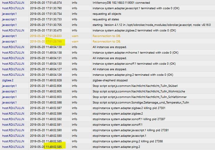

                              Warum fragst Du dann, ob Javascript auf dem Slave weiterläuft ? Wie das Log oben zeigt, werden bei verlorener DB-Verbindung alle Instanzen gestoppt und nur der js-controller läuft weiter. Die Uptime betrifft den js-controller.
                              MyzerATM 1 Antwort Letzte Antwort

                                @paul53 sagte in Master & Slave auf zwei Standorte, was passiert wenn Internet bei Slave ausfällt?:
                                Weil wenn ja, hätte ich am Slave ein Script hinterlegt, was bei Ausfall des Internets, per Sonoff Basic, den Router durch-gestartet hätte! Aber da ich jetzt weiss das alle Instanzen gestoppt sind, auf dem Slave, bei einem Ausfall des Internets, muss ich mir was anderes einfallen lassen!
                                ps: das mit dem log, das es so ist, habe ich erst nach meiner Frage raus gefunden!
