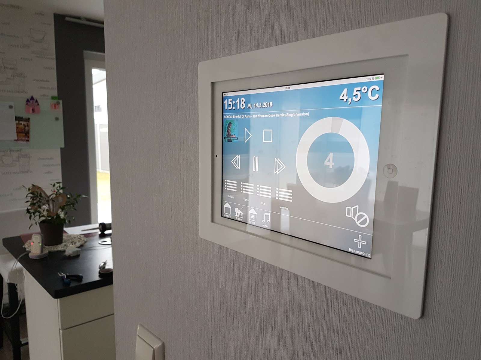

                        saeft_2003
                        #51
                        So bin heute damit fertig geworden, war alles etwas Aufwand aber denke hat sich gelohnt.... Falls jemand was wissen will einfach fragen.
                        PeoplesP 1 Antwort Letzte Antwort

                              dos1973
                              #54
                              @saeft_2003
                              etwas info, was das ist (Plexiglas) und wie du es befestigt hast wäre schon gut. Anregungen / Ideen kannst nie genug haben... aber sieht sehr schick aus. Gefällt!
                              S 1 Antwort Letzte Antwort
                              • D dos1973
                                @saeft_2003
                                saeft_2003
                                #55
                                @dos1973
                                Danke. Ich denke du meinst den Rahmen den habe ich mir aus Edelstahl von laserteileonline.de zulasern lassen und danach pulverbeschichtet. Befestigt habe ich ihn mit ottocoll Kleber. Klebt im Moment ganz gut hoffe das bleibt auch so 😌
                                https://www.baustoffshop.de/catalog/product/view/id/194080/s/ottocoll-allbert-c01-weiss-290-ml-kartusche/?gclid=EAIaIQobChMIppOCrL774gIV1eN3Ch1TegVNEAQYAiABEgLjdvD_BwE
                                D 1 Antwort Letzte Antwort

                                  dos1973
                                  #56
                                  @saeft_2003 d.h du bekommst den "Deckel" gar nicht ab?
                                  • D dos1973
                                    saeft_2003
                                    #57
                                    @dos1973
                                    An die Elektrik komme ich von unten, etwa die untere Hälfte von der Verblednung ist abnehmbar. Falls mal was mit dem Touchscreen sein sollte, müsste ich versuchen den Rahmen vorsichtig runter zubekommen. Ich denke nicht das dieser auf der Pulverbeschichtung sehr extrem hält...

                                        saeft_2003
                                        #59
                                        @dos1973
                                        auch nicht schlecht...
                                        was vielleicht noch für den ein oder anderen interessant sein könnte, wie ich das an und aus schalten vom Touchscreen gelöst habe.
                                        Xiaomi Bodysensor erkennt Bewegung --> Über ein Skript wird ein Sonoff geschalten, in diesen hab ich ein Reed Relais eingebaut (das es nicht laut klickt) --> dieses macht einen klick bei einer alten Maus --> diese ist an einem Beelink mini PC angeschlossen. Ich weiß das ganze ist nicht neu, funktioniert aber auf diese Weiße sehr gut.
