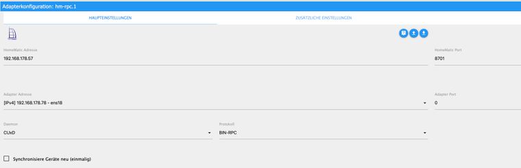

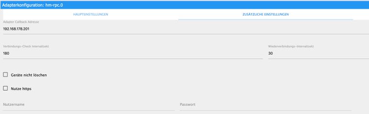

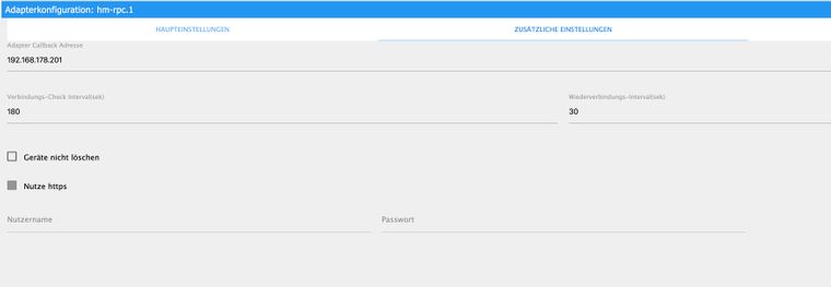

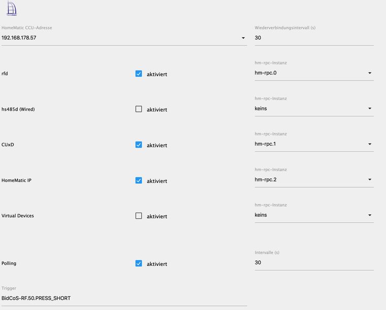

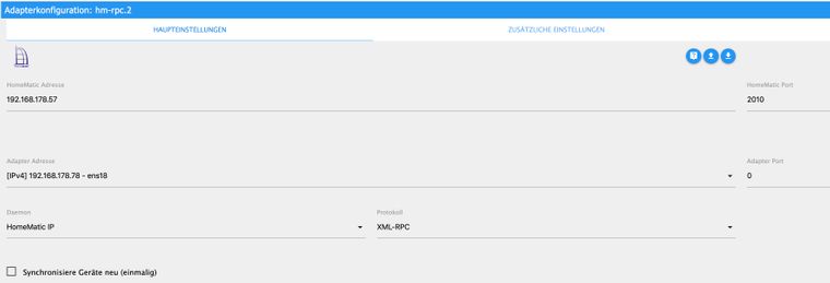

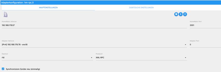

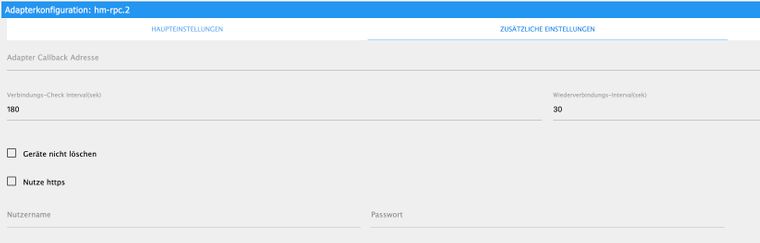

      Hier meine Adaptereinstellungen. Ob die Synchronisation schonmal geklappt hat, kann ih nicht beantworten. Habe es bisher nicht bewusst benutzt. Erst jetzt als ich in den letzten Zügen mit meiner Vis bin, ist es mir aufgefallen.

        @frana120500
        Die callback adresse von .1 ist nicht die selbe wie die Adapter adresse.
        Was ist da der grund?

          Meine CCU hat die .57 und meine IoBroker Installation die .78. Die läuft unter Proxmox in einer VM mit der .201
          Ohne die Angabe der Callback-Adresse bekomme ich keine Verbindung.

                Ich habe ebenfalls ioBroker unter proxmox laufen. Die IP von proxmox hat da sicher nichts zu suchen. Trag stattdessen mal die ip vom iobroker ein.

                  @frana120500
                  Die Callback adresse muss die der ioBroker Installation sein.

                      Du bekommst die Türe nicht zu. Das war es. Habe die Callback-Adresse auf die IoBroker IP geändert und schon lüppt datt.
