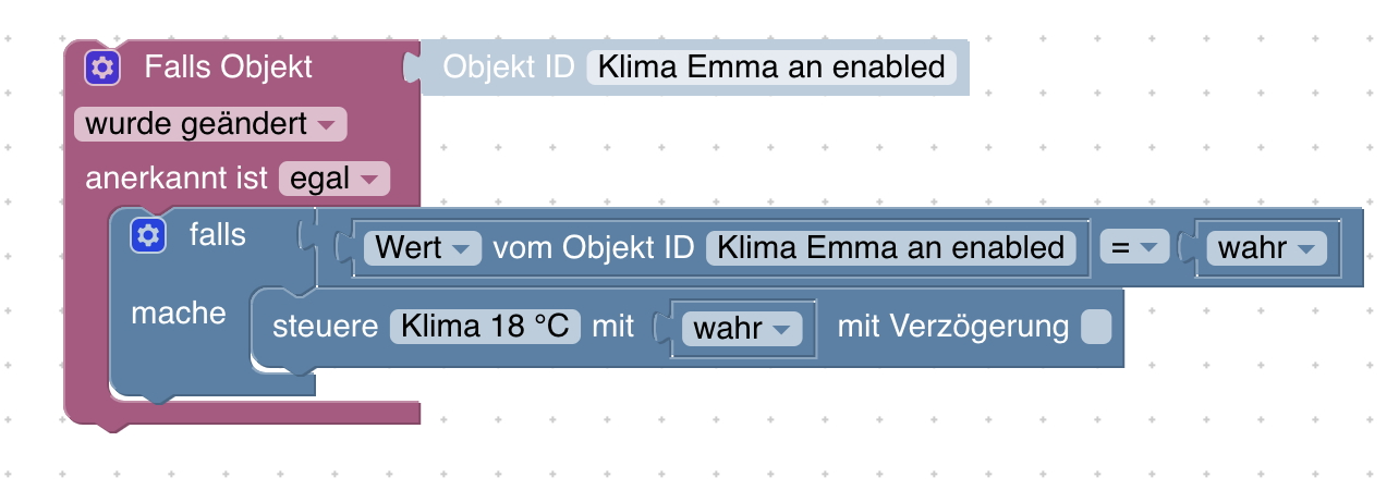

        Hier mal einer meiner Versuche. Ist wahrscheinlich bisschen kurz gedacht, oder? Ich hatte auch noch andere versucht, bspw. auf die Variable aus der CCU zu reagieren, das ging aber auch nicht. Meine Idee war ganz einfach zu sagen "Wenn virtueller Taster geklickt > Dann schalte ein..."
        • A ARaS
          @ARaS sieht so falsch gar nicht aus.
          Aber ich nehme an, dass klima emma nicht der taster ist.
          Mach doch das ganze mit dem taster.
          Ist Klima 18° der richtige schalter?
          Wie sieht das Objekt dazu aus?

            Du hast recht, das war nicht der Taster. Habe ich nun mal getauscht. Ich sehe auch in den Ereignissen, dass dieser gedrückt wurde, weiter gehts leider nicht. "Klima 18°" ist dann der Schalter, der auf Seiten des Broadlink gedrückt werden soll und die Klima dann auf 18°C einschaltet. Ich habe auch noch ein paar andere Temperaturen angelegt, aber mit dem wollte ich mal starten. Was meinst du mit Objekt? Muss ich da noch was anlegen? Das mit dem Debug bekomme ich irgendwie auch nicht hin...
            • A ARaS

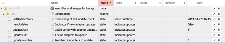

                        Das hier steht bei mir unter Objekte > Admin:
                        Den virtuellen Taster aus der CCU habe ich direkt von dort abgerufen. Der Taster der dann vom Broadlink ausgeführt werden soll, findet sich unter Objekte > Broadlink 2.0:
                        • A ARaS
                          @ARaS sagte in Steuerung Klimaanlage aus CCU:
                          Von wo???

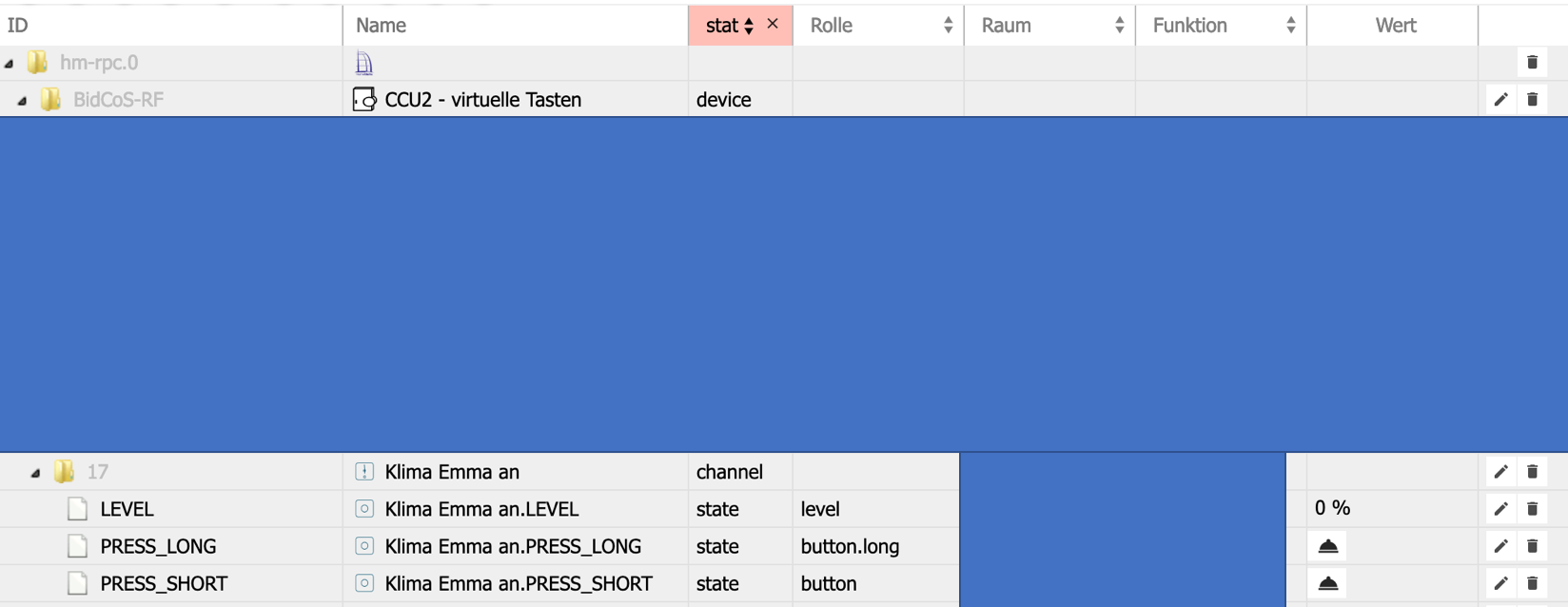

                            Den virtuellen Taster aus der CCU hole ich hier:
                            Was sollte deiner Meinung nach jetzt unter Objekte > Admin noch angelegt werden?
                            • A ARaS
                              @ARaS
                              Nichts, wieso, ist doch alles da!
                              Aber jetzt sehe ich auch was ich suchte.
                              Da gibt es kein wahr auf das getriggert werden kann.

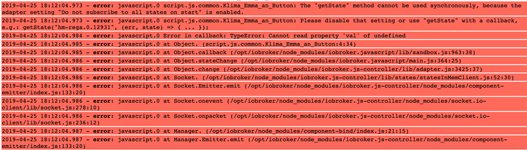

                                    So, nun bin ich endlich mal wieder dazu gekommen weiter zu "testen". Leider komme ich nach wie vor nicht zum gewünschten Ergebnis. Ich habe nun den virtuellen Taster der HM auf "wurde aktualisiert" gesetzt und frage die Systemvariable der HM mit "wahr" ab. Leider funktioniert es nach wie vor nicht, aber ich bekomme mittlerweile folgende Fehlermeldung:
                                    • A ARaS
                                      @ARaS Nimm mal den Haken bei "Nicht alle Zustände beim Start abonnieren" in der Konfiguration der JS-Instanz raus.
                                      • A Offline
                                        A Offline
                                        ARaS
                                        Tausend Dank! Erst mal schaltet das Teil endlich die Klima an. Jetzt muss ich mal noch etwas verfeinern und schauen, dass ich sie auch wieder ausschalten kann. ;-) Viele Dank an paul53 und Homoran an eure super Unterstützung!
