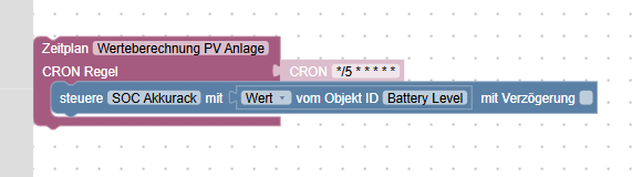

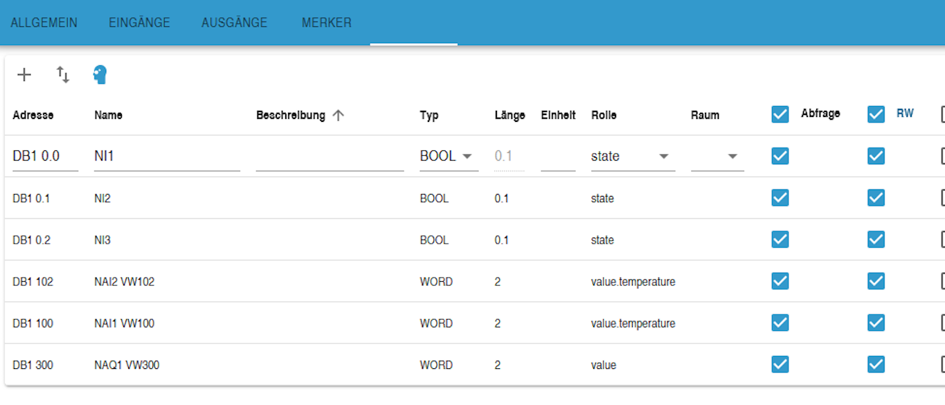

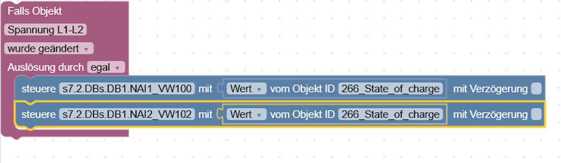

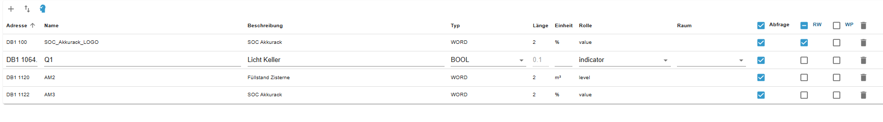

                    Servus zusammen,
                    versuche gerade einen Analogen Netzwerkeingang der Logo vom ioBroker zu beschreiben. Der S7 Adapter ist installiert und ich sehe im ioBroker Analogwerte der Logo. Verbindung sollte demnach funktionieren. Nur anders rum funktioniert das irgendwie nicht.
                    Das wäre die Config im S7 Adapter.
                    Laut LOGO Netzwerkliste ist der NAI1 -> DB1.1262 und der NAI2 -> DB1.1264
                    Auf die beiden Netzwerkeingänge schreibe ich über Blockly testweise den SOC Wert von meinem PV Akkurack.
                    Analogmerker AM2 und Ausgang Q1 wird von der Logo richtig übertragen.
                    Im Logo Programm wird der NAI1 auf AM3 und NAI2 auf den AM4 gelegt. Macht keinen Unterschied ob ein Analogverstärker verwendet wird. Bekomme immer 310 (%) angezeigt.
                    Kann mir von Euch jemand helfen?

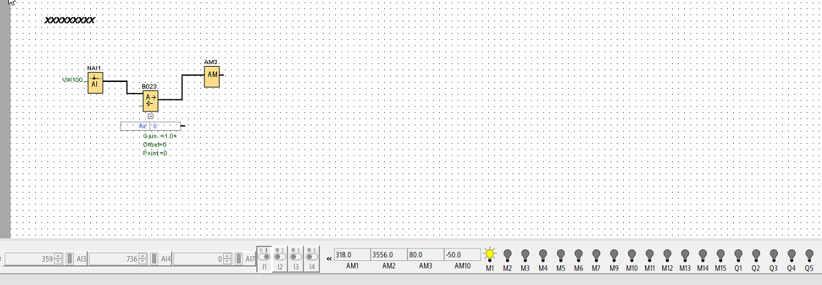

                      #28
                      Die Adressen dürfen nicht gleich sein,NAI1- VW0 / NAI2-VW0!
                      Ich mache es so.
                      Im S7-Adapter benutze ich die vergebenen Adressen des internen Variablen Speichers.
                      Objekte und Blockly.
                      Du musst darauf achten, dass es keine Adressüberschneidungen gibt.

                        Servus Hartmut,
                        merci für Deine Rückmeldung.
                        Dein Vorgehen habe ich gerade probiert. Funktioniert leider auch nicht direkt mit dem Wert Akkurack SOC aus dem Wechselrichter.
                        Hab jetzt mal testweise eine eigene Variable im userdataordner erstellt. Diese Variable beschreibe ich über Blockly mit dem SOC Wert vom Wechselrichter.
                        Jetzt funktioniert es. Anscheinend kann ich die Werte direkt aus dem Umrichter nicht dafür nutzen. Versteh ich zwar nicht ganz aber wenn es so klappt soll mir das auch recht sein! Suuuuuuper, ich freu mich!

                          #30
                          @flotec79 sagte in LOGO!8 Steuerungsproblem:
                          hast du auch überall steuere genommen, wo du steuern willst, und akrualisiete, wo nur der Wert reingeschrieben wird?
                          sind die Typen überall passend?
                          Ansonsten immer alles zeigen!

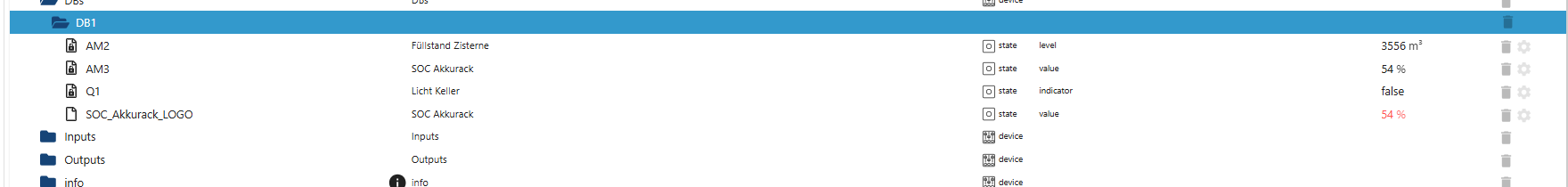

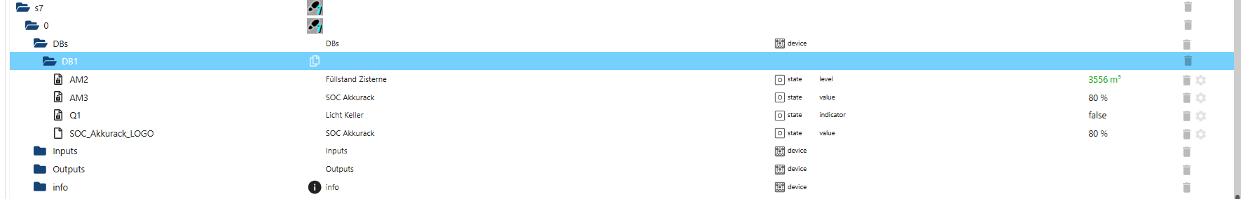

                            #31
                            Servus Homoran,
                            bin mir jetzt nicht mehr sicher aber ich glaube ich hatte vorhin aktualisiere drin stehen.
                            Aber selbst mit aktualisiere wurde der DB1.100 der Logo mit dem richtigen Wert beschrieben. Nur kam dieser nicht in der Steuerung an.
                            Aktuell sieht es so aus. Das funktioniert!
                            Danke auch für Deine Infos!

                              #32
                              ...aber eben nicht weitergeleitet!
                              Das passiert nur bei steuere (ack=false)
                              der Wert müsste rot gewesen sein, jetzt sch2arz

                                #33
                                Guten Morgen,
                                das wäre meine nächste Frage gewesen. Danke für die Aufklärung.
                                Richtig, der DB1.100 wird nach der Aktualisierung (steuern) rot und dann wieder schwarz.
                                Wenn man weiß wie´s funktioniert ist´s einfach! :-D
