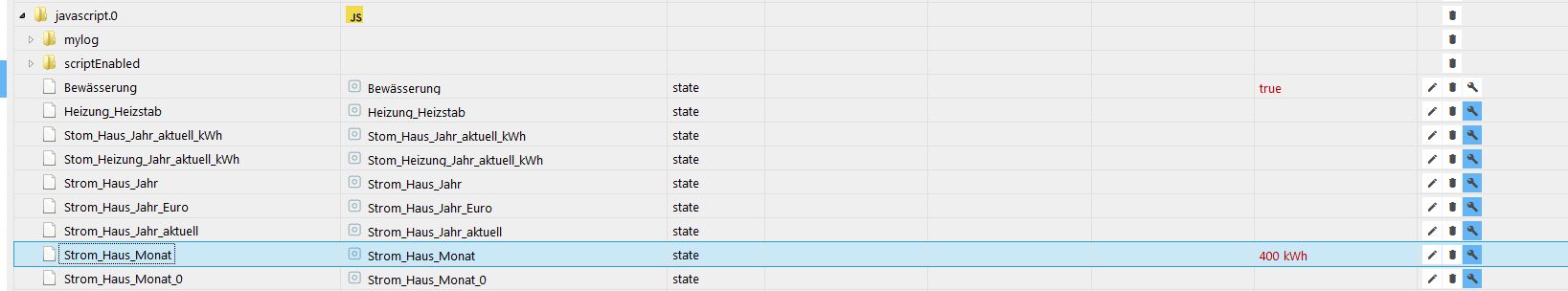

    ich habe das Problem, dass nach einem Stromausfall alle Werte und Zustände der Objekte weg sind.
    Bei den selbst angelegten javascript-Variablen sind die Werte weg und auch die Zustände der Homematic Variablen sind weg bzw. auf null.
    Hier ein Beispiel:
    Bewässerung auf "true" und Strom_Haus_Monat auf "400":
    Nehme ich jetzt den Strom weg und fahre das System wieder hoch sind alle Werte weg:
