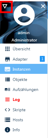

    bei meinem iobroker fehlt auf der linken Seite immer der "Skripte" Tab.
    Ich muss dann immer in die Einstellungen und das Repository/Verwahrungsort von latest auf stable oder umgekehrt stellen. Danach wird der Tab ganz normal angezeigt bis zum nächsten neustart des PCs.
    Am Cache liegt es leider auch nicht, das habe ich schon probiert...
    Alle Adapter sind auf dem letzten Stand. npm 6.9 und node 8.15.1
    Danke für eure Ideen

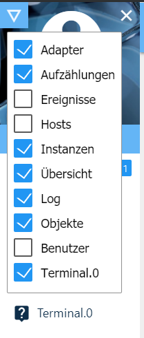

      • bahnuhrB bahnuhr
        ganz links oben das Dreieck anklicken.
        Dort ist Scripte angehakt?
        I Offline
        I Offline
        iobroker_Alex
        @bahnuhr Hab ich vergessen zu erwähnen: Das Skripte an dieser Stelle ist auch nicht sichtbar, bis ich den Verwahrungsort änder.
        Zudem funktionieren alle Skripte tadelos. Es handelt sich nur um ein Anzeigeproblem...
        • bahnuhrB Online
          bahnuhrB Online
          bahnuhr
          d.h. wenn du oben drauf klickst
          dann sieht du Skripte nicht ?!
          Danke.
          gute Forenbeiträge: https://forum.iobroker.net/topic/51555/hinweise-für-gute-forenbeiträge
          I 1 Antwort Letzte Antwort

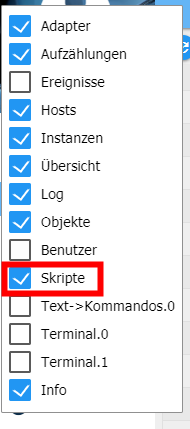

            I Offline
            I Offline
            iobroker_Alex
            @bahnuhr
            ja genau.
            so sieht es aus, bis ich den Verwahrungsort änder.
