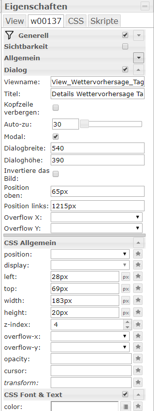

            @hmanfred
            Kannst du ja unter Dialogbreit und Höhe einstellen.........
            Immer Daten sichern!
            H 1 Antwort Letzte Antwort

                        sigi234S Online
                        sigi234S Online
                        sigi234
                        @aleks-83 sagte in VIS - Popup mit dynamischer Größe:
                        Ich habe bisher nur Felder gefunden um die Größe des Popups anzugeben.
                        Dialog-
                        Position oben - 150px
                        Position links - 150px
