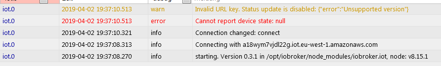

                                    • F Offline
                                      F Offline
                                      Fab296
                                      schrieb am zuletzt editiert von Fab296
                                      Ich hatte auch das Problem und bin erst jetzt auf den Beitrag gestoßen, nachdem ich den Fehler behoben habe.... Hat mich viel Nerven und Zeit gekostet 🐷
                                      Bei mir hat geholfen den iot-adapter 0.4.1 zu löschen und wieder auf die Version 0.3.1 zu gehen.
                                      Bei 0.4.2 hatte es auch nicht funktioniert und Skill deaktivieren und aktivieren ging bei mir auch nicht.
                                      Vielleicht hilft es ja dem einen oder anderen.

                                        R Offline
                                        R Offline
                                        RoWi
                                        @Fab296 mene Hoffnung ist dahin :) da ich schon auf 0.3.1 bin
                                        F 1 Antwort Letzte Antwort
                                        • R RoWi
                                          F Offline
                                          F Offline
                                          Fab296
                                          @RoWi
                                          dann versuch mal auf die 0.4.2 und halt jedes mal ein neues Password schicken lassen über den iot adapter und das verwenden um den Alexaskill zu verbinden.

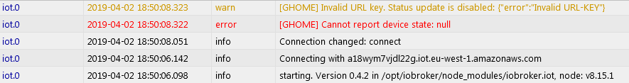

                                          • lobomauL Offline
                                            lobomauL Offline
                                            lobomau
                                            schrieb am zuletzt editiert von lobomau
                                            Ich hatte auch das Problem. Bei mir war der iot-Adapter (0.3.1) einige Tage gelb.
                                            Update auf 0.4.2. hatte dazu geführt, dass der Adapter grün wurde, aber weiterhin nicht funktionierte. Neues Passwort, iot.skill entfernen und wieder installieren, war dann die Lösung. Läuft wieder.
                                            Host: NUC8i3 mit Proxmox:
                                            • Slave: Pi4
                                            205
