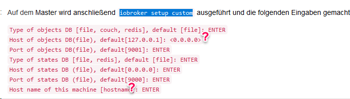

    ich probiere gerade einen Pi als Slave anzulegen, dazu habe ich gleich ein paar Fragen, bevor ich mir mein Hauptsystem zerschieße:
    1. ? beim ersten Fragezeichen die IP meines Diskstation ?
    2. ? Hostname meines iBrokers oder leer lassen ?

      @MyzerAT sagte in Multihost - Master im Docker der Synology:
      Eben nicht!
      Sondern das was da steht: 0.0.0.0

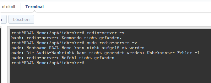

      wie überprüfe ich das
      redis-server -v

        @Homoran sagte in Multihost - Master im Docker der Synology:
        redis-server -v
        also bei Eingabe von "redis-server" -v bekomme ich folgendes
        lg Rudi
        Node 22.23.0
        Nodejs 22.23.0
        npm 10.9.8
        js-controller 7.2.2
        • MyzerATM MyzerAT
          redis-server -v
          @MyzerAT
          Keine version = nicht installiert
          Warum kennt dein rechner seinen Namen nicht?

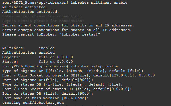

                      • MyzerATM Offline
                        MyzerATM Offline
                        MyzerAT
                        schrieb am zuletzt editiert von MyzerAT
                        dennoch danke für deine mühe , wobei eine Frage habe ich noch an dich
                        bei Eingabe von "iobroker setup custom" mit den <0.0.0.0> größer kleiner Klammern angeben ?
                        Type of objects DB [file, couch, redis], default [file]: ENTER
                        Host of objects DB(file), default[127.0.0.1]: <0.0.0.0>
                        Port of objects DB(file), default[9001]: ENTER
                        Type of states DB [file, redis], default [file]: ENTER
                        Host of states DB (file), default[0.0.0.0]: ENTER
                        Port of states DB (file), default[9000]: ENTER
                        Host name of this machine [hostname]: ENTER
                        lg Rudi
                        Node 22.23.0
                        Nodejs 22.23.0
                        npm 10.9.8
                        js-controller 7.2.2
                        • MyzerATM MyzerAT
                          @MyzerAT
                          Nein, die klammern werden genausowenig eingegeben, wie bei der Schreibweise <IP>:8081

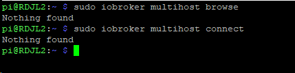

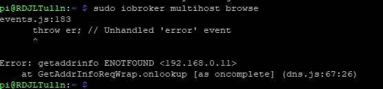

                              am Master bekomme ich jetzt folgendes
                              und am Slave
                              lg Rudi
                              Node 22.23.0
                              Nodejs 22.23.0
                              npm 10.9.8
                              js-controller 7.2.2
                              • MyzerATM Offline
                                MyzerATM Offline
                                MyzerAT
                                konnte den Master in den MultihostModus bringen, habe aber dann noch redis installiert und per Nano, die Zeile Bind 127.0.0.0 auf "Bind 127.0.0.0 192.168.0.11" geändert !
                                ich bin etwas weiter, im Master sehe ich jetzt folgendes
                                aber wenn ich auf "RDJL2" klicke , kommt
                                das bekomme ich im Log des Masters:

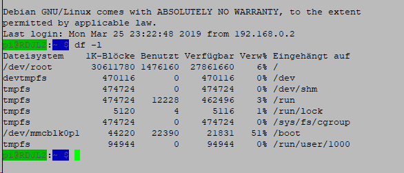

                                  habe es geschafft der Pi läuft als Slave, aber immer nach wenigen Minuten geht er offline
                                  "some hosts are offline"
                                  ist dann auch per Putty nicht erreichbar ?!
                                  lg Rudi
