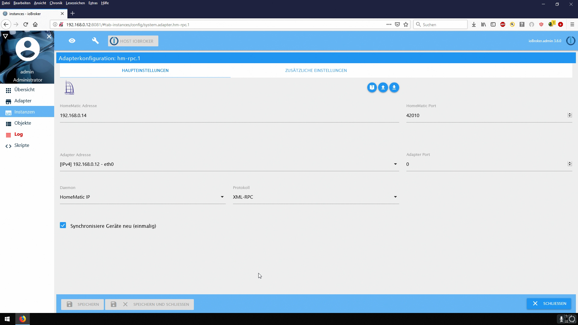

    hm-rpc.0 v1.9.9 für HM (IP/Callbeck Adresse wie die CCU; Adapter Adresse eth0 "IP von iobroker; rfd; XML-RPC; Sync ist an; HM-Port 42001; Adaperport 0; Nutze https Logindaten von der CCU)
    hm-rpc.1 v1.9.9 für HMIP (IP/Callbeck Adresse wie die CCU; Adapter Adresse eth0 "IP von iobroker; HomeMatic IP; XML-RPC; Sync ist an; HM-Port 42010; Adaperport 0; Nutze https Logindaten von der CCU)

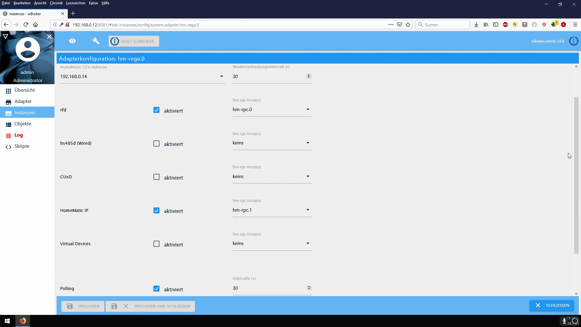

    hm-rega.0 v2.3.2 (HomeMatic CCU-Adresse die IP von der CCU; rdf an hm-rpc.0; off; off; Homematic IP on hm-rcp.1; off; Polling an intervall 30 (s);
    Synch alles an und intervall 6000; Nutze https Logindaten von der CCU)

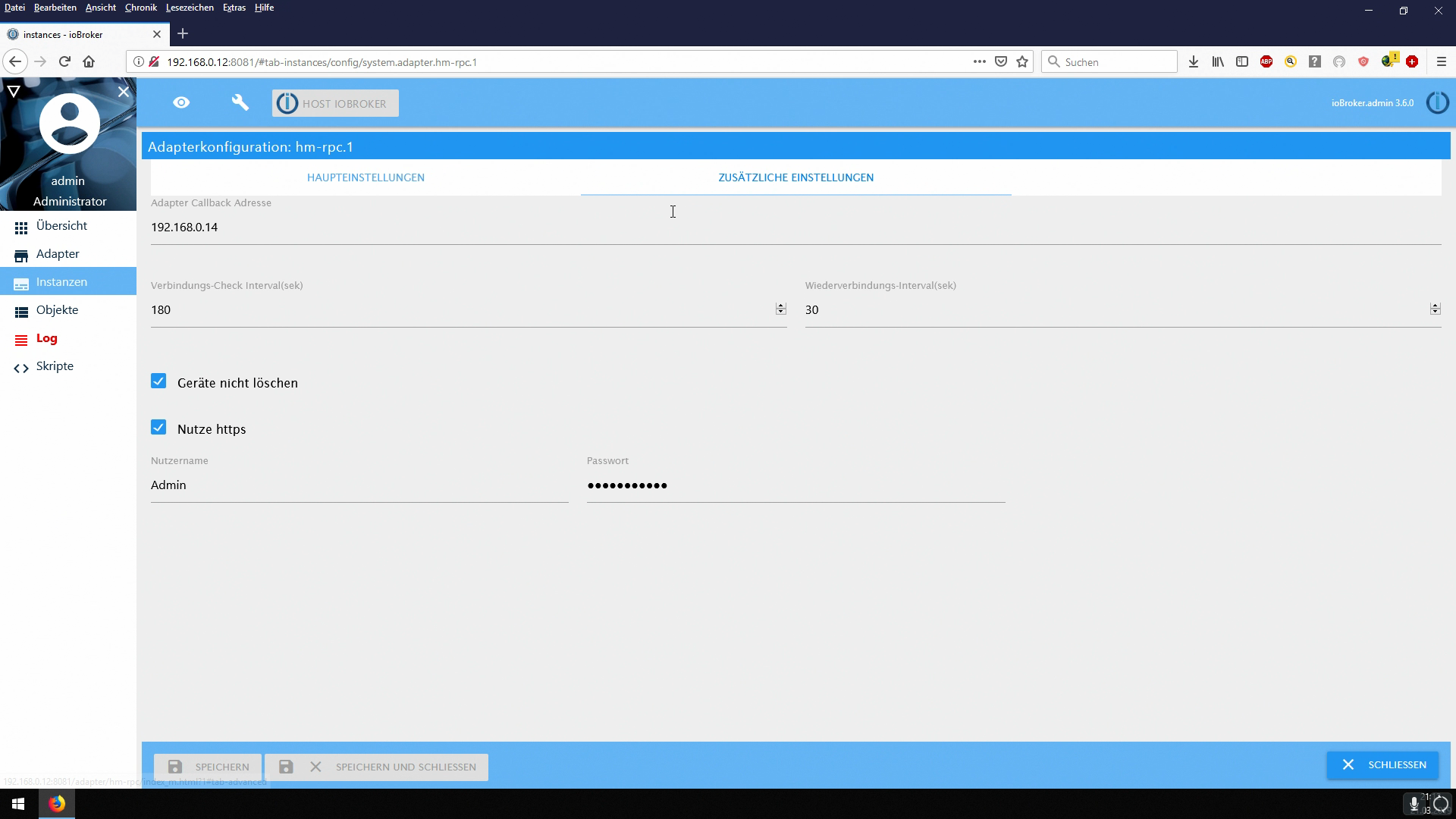

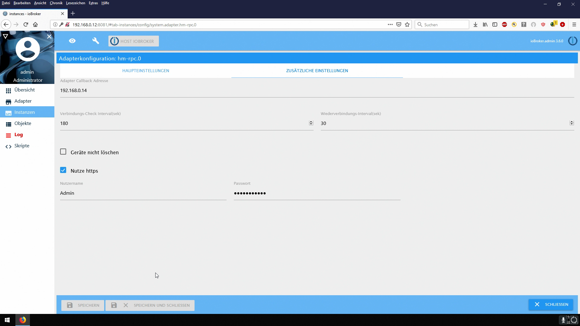

      Du hast bei den rpc-Adaptern immer eine Callback-Adresse drin, wenn ich nicht irre, müssen diese Punkte leer bleiben, die werden nur bei Installationen benötigt, wo ioBroker in einer VM o.ä. läuft.

        @G0LLUM_DE callback Adresse wie CCU, heißt dass die CCU die Antworten nicht zum iobroker sondern zu sich selbst schicken wird.

          Die Callback adresse kann immer angegeben werden, sollte dann die ip des ioBroker Servers sein.
          Bei Docker muss sie deswegen drin sein.

            Also dann doch lieber frei lassen, wenn sie nicht unbedingt gebraucht wird! ☺

              Nein!
              Nicht LIEBER FREILASSEN.
              Es SOLLTE auch ohne Eintrag gehen. Sicherer ist es mit Eintrag.
