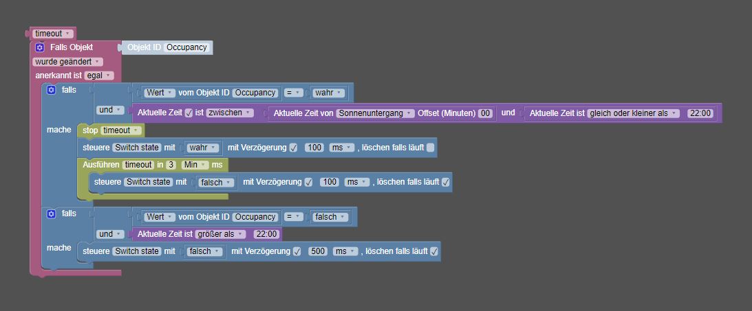

    Moin,
    ich habe mehrere ähnlich aufgebaute Bewegungsscripte.
    Es will jedoch nicht dauerhaft sauber funktionieren - das Folgende geht jetzt derzeit gar nicht mehr.
    Ich glaube ich habe ein grundlegendes Blockly-Logikproblem, schaffe es aber nicht dies selbst zu erkennen:
    Hier passiert jetzt gerade gar nichts. Ist frisch zu Testzwecken angelegt.
    Bei Sensoränderung dann bei Nachtzeit UND Bewegung UND andere Lampe aus, dann Licht an. Nach x-Minuten wieder aus, wenn nicht erneute Bewegung erkannt wird.
    Wenn zweite Lampe angeht - Licht aus.
    Ich habe ein anderes Script, welches problemlos läuft (sicherlich einfacher zu lösen)
    Ich steige derzeit von Smartthings um, und es soll erstmal halbwegs laufen, bevor ich optimiere - leider klappt es noch nciht so wie ich es mir vorstelle.
    Im Log finde ich das hier:
    Error by subscription: empty ID defined. All states matched.
    Da sehe ich aber irgendwie nur Fragezeigen? Ist es wegen der UND Verknüpfungen? Wüsste nicht welche ID leer sei und wieso alle zutreffen?
    Nachtrag: habe beim zweiten Script die zweite UND-Bedingung bei der Uhrzeit entfernt und es läuft nicht mehr.
    Liegt die Ursache also an der Zeit-Bedingung?

          dslraserD Offline
          dslraserD Offline
          dslraser
          @neks
          was macht der Baustein da so lose...?
          Klick mal oben rechts im Editor auf die Flagge. Ich denke dann wird der Editor meckern.

                Hab das "Script" nochmal neu erstellt.
                Helligkeit kann ich in den meisten Räumen nicht nutzen, habe nur 3 Fibaro Bewegungssensoren, der Rest ist von Xiaomi.
                So sieht der Testaufbau im Büro aus. Läuft bisher. Schalte nacher um auf
                "Nicht zwischen Sonnenaufgang und Sonnenuntergang", dann sollte es ja zur Nachtzeit und auch nach Mitternacht funktionieren.

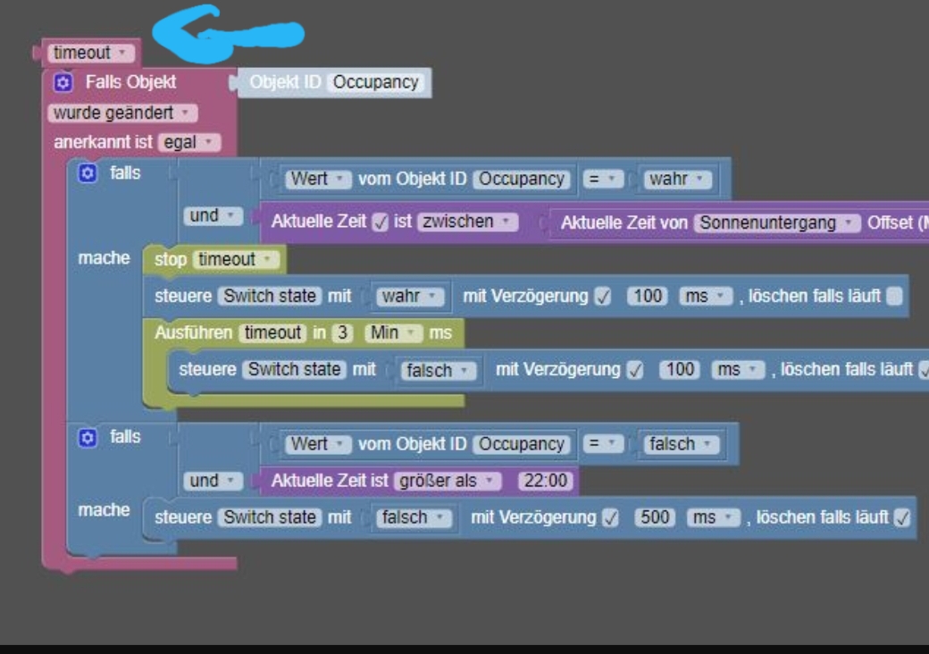

                      @dslraser hab die 1.1.0 drauf. Beobachte das noch kurz und mache evtl. ein downgrade.
                      Hab jedoch die Vermutung, dass es der RGB-Streifen, welcher mit ner Gledopto-RGB Zigbee -Box drin ist die Ursache sein könnte (reine Vermutung).
                      Habe jetzt nach dem Testscript im Büro umgebaut.
                      Aktuell siehts so aus und wird - wenn es weiterhin stabil läuft auch so bleiben:
                      je nach Raum mit mehr Abfragen und ner Licht-Spielerei. Den Wert von "Hue" oder x.y" habe ich nciht so einfach auf "random" gekriegt.
                      Die unterschiedlichen Timeoutzeiten ergeben sich aus der "Blindheitsdauer" der Bewegungssensoren (Xiaomi 60 Sekunden, Fibaro 15, wenn ich das richtig gesehen habe)
                      Pssst das so oder total banane?

                        @neks
                        Nur zwei Fragen....
                        In Deinem zweiten Bild hast Du zweimal steuere Philips_hue.Blume.b drinn (zweimal b), soll das so ?
                        Frage zwei: Warum nimmst Du bri zum ausschalten ? Ich nehme dafür level oder on.
                        Oder wenn ich beim ausschalten beeinflussen möchte wie langsam runter gedimmt/ausgeschaltet wird, nehme ich das hier im Command Baustein.
                        {"on":false,"transitiontime":100}
                        Die Zahl hinten bestimmt wie schnell oder langsam es geht. Es gibt auch einen Umrechnungsfaktor dafür, den weiss ich aber nicht mehr. Je kleiner die Zahl, desto schneller und umgedreht.

                          @dslraser
                          habs auf dem Screenshot gesehen und inzwischen korrigiert :D
                          Ich hab mich für bri entschieden, da ich gelesen habe, dass level (0-100) intern zu bri (0 - 254) umgerechnet wird.
                          Dachte das könnte die Verzögerungen beeinflussen.
                          Die transitiontime setze ich direkt mal testweise in der Küche ein.
                          edit: transitiontime 100 sollten 10 Sekunden sein.
                          Das Wecklicht im Kinderzimmer steht als nächstes an :)
                          Danke für die Hinweise. 👍

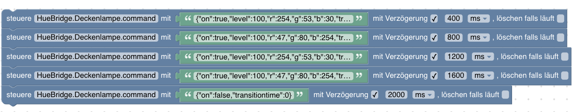

                            @neks wo stellst Du (im blockly?) denn die transitiontime ein?
                            an den HUE-Objekten selbst kann ich einen derartigen Datenpunkt nicht finden.
                            dslraserD 2 Antworten Letzte Antwort

                              @BBTown
                              ich glaube das er es erst probieren will.
                              ansonsten antworte ich mal, der Codeschnipsl kommt in einen Textbaustein. Dann mit steuere HUE in den command Datenpunkt der Lampe.

                                @BBTown
                                also so

                                  @dslraser danke dir, da muss man auch erst einmal drauf kommen 😎
                                  Gehe ich recht in der Annahme, dass dies auch für`s Einschalten funktionieren sollte?
                                  • BBTownB BBTown
                                    dslraserD Offline
                                    dslraserD Offline
                                    dslraser
                                    @BBTown sagte in [gelöst] Bewegungsmelder - Nachtzeit - weitere Bedingungen:
                                    ja, funktioniert auch für das einschalten.
                                    {"on":true,"transitiontime":100}
                                    BBTownB 1 Antwort Letzte Antwort
                                    • dslraserD dslraser
                                      BBTownB Offline
                                      BBTownB Offline
                                      BBTown
                                      @dslraser Die wäre ggf. eine Idee für die Erweiterung des HUE Adapters, so etwas dort grundsätzlich festlegen zu können?!
                                      • BBTownB BBTown
                                        dslraserD Offline
                                        dslraserD Offline
                                        dslraser
                                        @BBTown
                                        geht auch mit Farben usw.
                                        {"on":true,"level":100,"r":254,"g":143,"b":33,"transitiontime":5}
                                          @BBTown
                                          BBTownB Offline
                                          BBTownB Offline
                                          BBTown
                                          @dslraser sagte in [gelöst] Bewegungsmelder - Nachtzeit - weitere Bedingungen:
                                          dafür habe ich allerdings ja bereits Objekte/Datenpunkte die ich auch bisher bereits in
                                          Scripten (blockly) direkt ansprechen konnte
