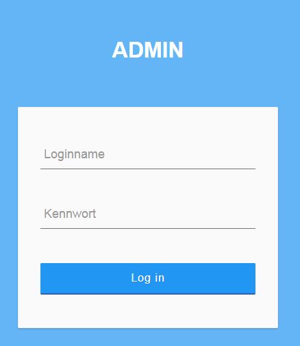

          Hey vielen Dank erst einmal.
          Vielleicht habe ich mich etwas missverständlich ausgedrückt. Ich versuche über den Webbrowser (z.B. Chrome) und den Standardport 8081 auf den Iobroker zuzugreifen.
          Bei Eingabe der Daten im Feld "Loginname" und "Kennwort" kommt die Meldung, dass "Name oder Kennwort sind falsch". Wenn ich allerdings in die beiden Felder die richtigen Daten für Loginname und Kennwort eingebe, erscheint diese Meldung nicht. Lediglich meine Eingaben verschwinden aus den Eingabefeldern und ich kann es erneut versuchen.

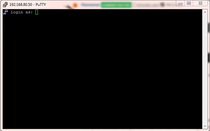

                      • T Offline
                        Takahara
                        Unbenannt.JPG Sorry aber weiter als einen Benutzernamen und anschließend das Passwort einzugeben, komme ich erst gar nicht.

                          @Takahara sagte in Login nach Update des Admin panels unmöglich:
                          Dann ist was anderes faul.
                          Der login auf putty hat nichts mit dem von ioBroker zu tun

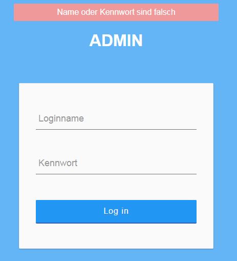

                          • T Offline
                            Takahara
                            Ok. Vielen Dank.
                            Ich habe noch mal 2 Screenshots gemacht. Unbenannt1.JPG Hier erscheint in rot die Meldung, dass Name oder Kennwort falsch sind, da ich absichtlich ein falsches Kennwort genommen habe.
                            Den zweiten Screenshot habe ich aufgenommen, nachdem ich die korrekten Login Datein eingeben habe. Wie ihr seht, kommt die Meldung nicht mehr. Lediglich die Eingabedaten sind leer.

                              @Takahara
                              Um dir da helfen zu können brauche ich die Ausgaben der Befehle via putty.
                              Wieso kommst du da nicht (mehr) drauf?

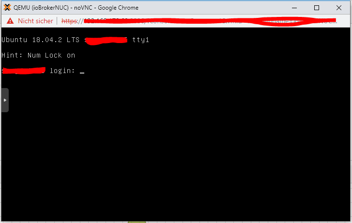

                                ah, da haben wir es ja.. der Benutzer "admin" ist nur fuer den iobroker, sehr wahrscheinlich nicht fuer die Konsole, es sei denn, du hast so einen Benutzer angelegt dort??
                                Iobroker hat seine eigenen Benutzer, das Betriebssystem ( was immer es ist, hast uns noch nichts zum System verraten..) seine eigene.
                                Falls du einen Raspberry Pi hast, versuche mal den benutzer pi und das passwort raspberry
                                • T Offline
                                  Takahara
                                  Hallo Bernd,
                                  dank deines Vorschlags bin ich über die Konsole auf den Raspberry gekommen. Zumindest schon mal einen Schritt weiter.

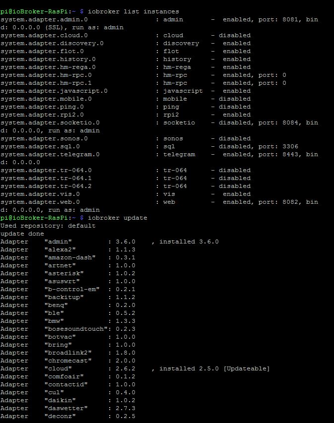

                                    @Takahara
                                    Und jetzt dort bitte die zwei Befehle eingeben
                                    • T Offline
                                      Takahara

                                        @Takahara
                                        Danke,
                                        Das ...update geht noch weiter.
                                        Aber daraus wissen wir jetzt, dass du die 3.6.0 installiert hast, was schon lange für default üblich ist.
                                        Also anscheinend nicht neues.
                                        Außerdem wissen wir, dass du tatsächlich als "admin" im admin drin bist.
                                        Ich sehe hier nichts ungewöhnliches
