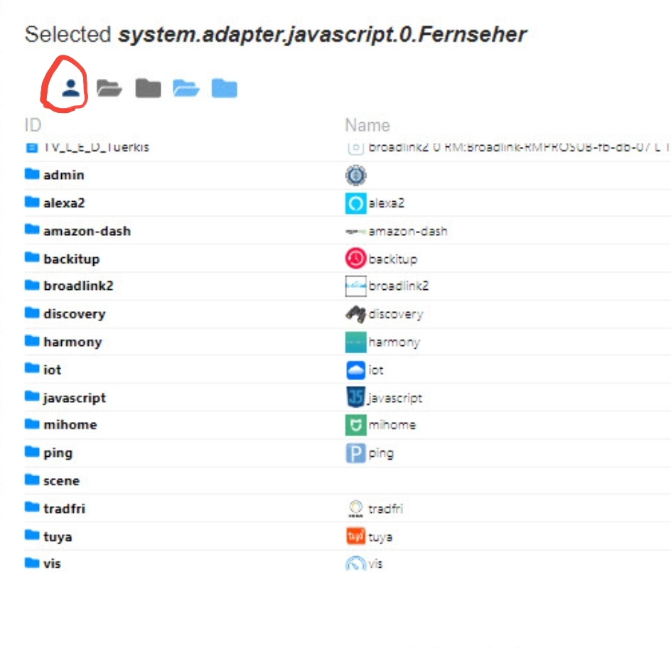

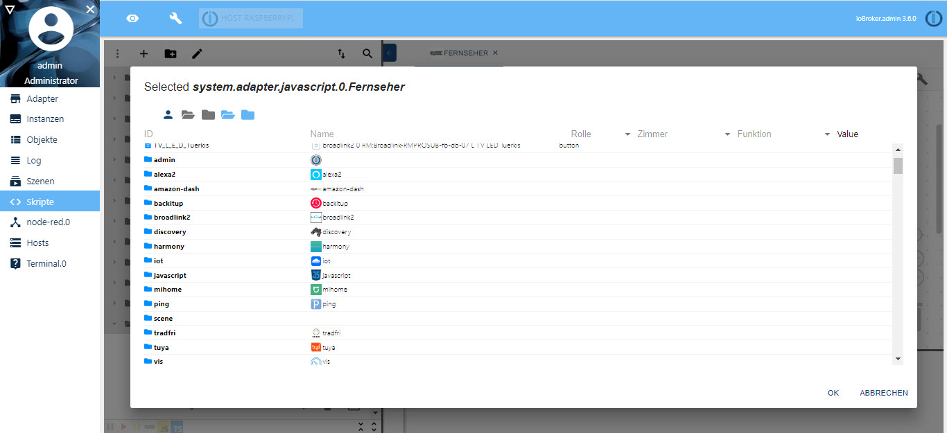

        denjo
        das eine ist bei 3.6.4 wo alle ordner da sind und das andere bei 4.1.12

                      dslraserD Offline
                      dslraserD Offline
                      dslraser
                      @denjo
                      klick doch mal auf das "Männlein" oben links. Experteneinstellung.
                      Aber trotzdem gehört es da nicht hin.
