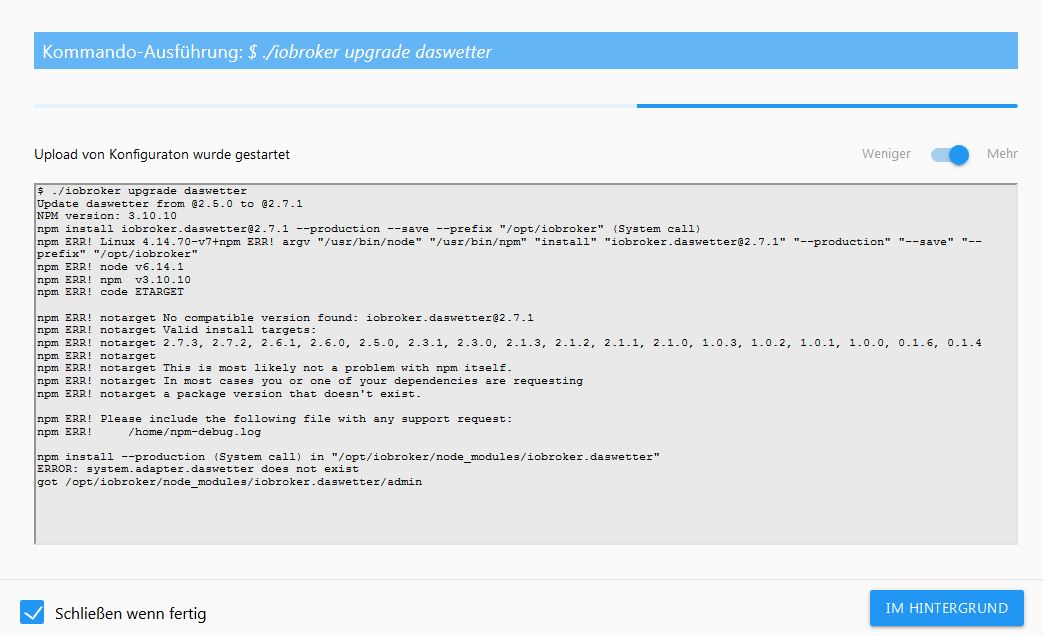

            Ich hab jetzt zwar "normal" Zugriff über das WebUI, jedoch rödelt das Ganze jetzt schon wieder 15min. Ist doch nciht normal oder ? Ich starte die Tage mal ein Update des Admin-Adapters und rufe vorher Top auf. Dabei ist beim letzten mal der ganze Pi abgeschmiert.
            top - 20:41:23 up 2 days, 2:30, 1 user, load average: 0,47, 0,60, 0,80
            Tasks: 110 total, 1 running, 71 sleeping, 0 stopped, 0 zombie
            %Cpu(s): 2,7 us, 1,8 sy, 0,0 ni, 93,0 id, 0,1 wa, 0,0 hi, 2,4 si, 0,0 st
            KiB Mem : 949444 total, 90440 free, 734476 used, 124528 buff/cache
            KiB Swap: 102396 total, 204 free, 102192 used. 117976 avail Mem
            PID USER PR NI VIRT RES SHR S %CPU %MEM TIME+ COMMAND
            4289 root 20 0 128720 25736 7000 S 4,6 2,7 28:07.69 io.ping.0
            437 redis 20 0 38280 4588 1516 S 1,3 0,5 37:43.92 redis-server
            4475 root 20 0 124920 22144 6700 S 1,3 2,3 14:38.54 io.maxcube.0
            11562 root 20 0 176068 66992 8784 S 1,3 7,1 1:03.87 io.javascript.0
            13965 root 20 0 143768 36736 10040 S 1,3 3,9 0:44.01 io.mqtt.0
            4526 root 20 0 128448 24772 7020 S 1,0 2,6 32:29.54 io.history.0
            18707 pi 20 0 8644 2176 1612 R 1,0 0,2 0:06.76 top

              @pfuhsy
              Die CPU-Auslastung ist gering (7%), aber der RAM ist das Problem, denn der Swap ist fast voll (ist nicht ausgeschaltet).

                pfuhsy
                Liegt das am RAM ? Jetzt läuft das schon seit min. 45 min. kann ich das abbrechen ?

                  @pfuhsy
                  Wenn der alle Bits statt im schnellen RAM (weil das voll ist) immer auf die karte und zurück schieben (=swap) muss dauert das.

                    pfuhsy
                    @Homoran
                    Dann wäre tatsächlich ein Rock64 mit 4Gbyte eine Lösung. Kann ich den Vorgang abbrechen ?
