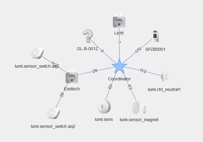

          Die Entfernung paast, ist durch eine 30iger Wand direkt hinterm Stick. Link Quality 112
