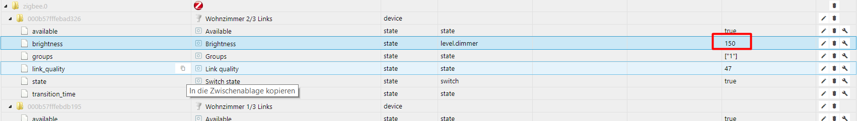

                    overfl0w
                    #29
                    Guter Ansatz!
                    Sobald ich hier eine Zahl eintrage geht die jeweilige Leuchte aus:
                    Faulheit? Nein Smarthome :)

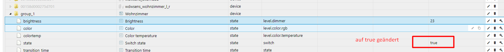

                      @overfl0w
                      Eine Sache ist Auffällig: der Datenpunkt group_1.state sollte boolean als typ sein, hat aber eine Zahl drin stehen. Das ist nicht ok.. Kannst du den bitte mal auf "true" ändern und dann schauen ob du durch anpassen des Datenpunktes group_1.brightness die Helligkeit eingestellt bekommst ?
                      A.
                      • AsgothianA Asgothian
                        @overfl0w
                        A.
                        #31
                        @Asgothian sagte in [Anfängerfrage] Mehrere Leuchten in VIS auf einmal dimmen?:
                        ich sehe da ein true
                        ...im letzten Screenshot

                          #32
                          @overfl0w sagte in [Anfängerfrage] Mehrere Leuchten in VIS auf einmal dimmen?:
                          150 ist vielleicht zu hoch

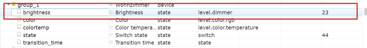

                            #33
                            @Homoran
                            ich eine 44 (bei der Gruppe - vorletzter Screenshot).
                            In der Lampe ist ein True

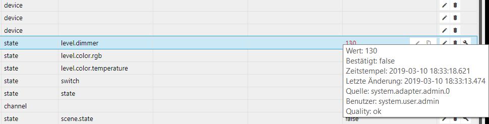

                                hab von 23 auf 50 von 50 auf 100 usw gemacht. jetzt gehen die leuchten nicht mehr aus, aber sie werden auch nicht heller oder dunkler.. danke für den link, ich schaue mir das eben an.

                                    #37
                                    @overfl0w kann es sein das diese Meldung noch aus dem Versuch mit brightness 130 kommt ? Der wird intern hoch-gemapped (deswegen die Meldung level:330 -> argument out of bounds). Leere bitte mal die Log-Anzeige und setze erneut einen Wert zwischen 10 und 100 als brightness.
                                    A.
