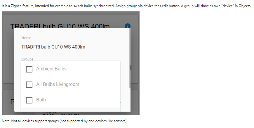

                    Habe gerade kurz in die Doku vom Zigbee-Adapter geschaut. Das geht dort tatsächlich ( wie schon gedacht ) auch über Gruppen.
                    Also eine Gruppe für die Lampe erstellen und dort dann alle Leuchtmittel der Lampe aufnehmen. Die erstellte Gruppe taucht als Gerät auf, diesem "virtuellen" Gerät können dann die Leuchtmittel hinzugefügt werden.

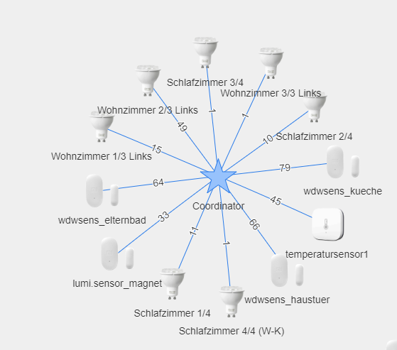

                        • overfl0wO Offline
                          overfl0wO Offline
                          overfl0w
                          Erstmal vielen Dank für die ganzen Antworten :)
                          Ja das geht, also ich kann die Leuchten einzeln ohne weiteres dimmen und schalten.
                          Nur weiß ich halt nicht wie alle auf einmal. Wo finde ich die Gruppen in dem Adapter?

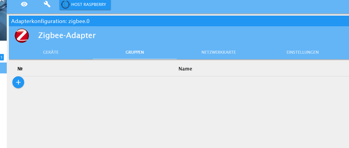

                            MatzebhvM Offline
                            MatzebhvM Offline
                            Matzebhv

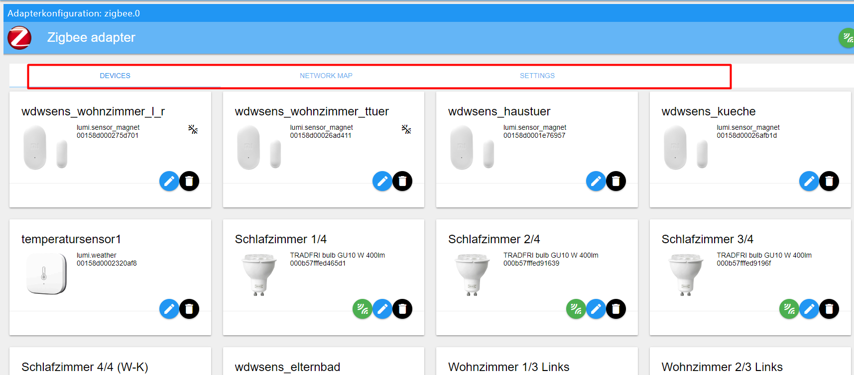

                            • overfl0wO Offline
                              overfl0wO Offline
                              overfl0w
                              Hätte ich auch mal selbst nachlesen können :-)
                              Nur finde ich bei dir diesen Tab irgendwie nicht?
                              Faulheit? Nein Smarthome :)
                              MatzebhvM 1 Antwort Letzte Antwort
                              • overfl0wO overfl0w
                                MatzebhvM Offline
                                MatzebhvM Offline
                                Matzebhv
                                @overfl0w welche Adapter-Version hast du? Hier läuft die 0.9.2
                                • overfl0wO Offline
                                  overfl0wO Offline
                                  overfl0w
                                  0.7.1
                                  Ich sollte mal updaten :-D Danke, mache ich gleich
                                  • overfl0wO Offline
                                    overfl0wO Offline
                                    overfl0w

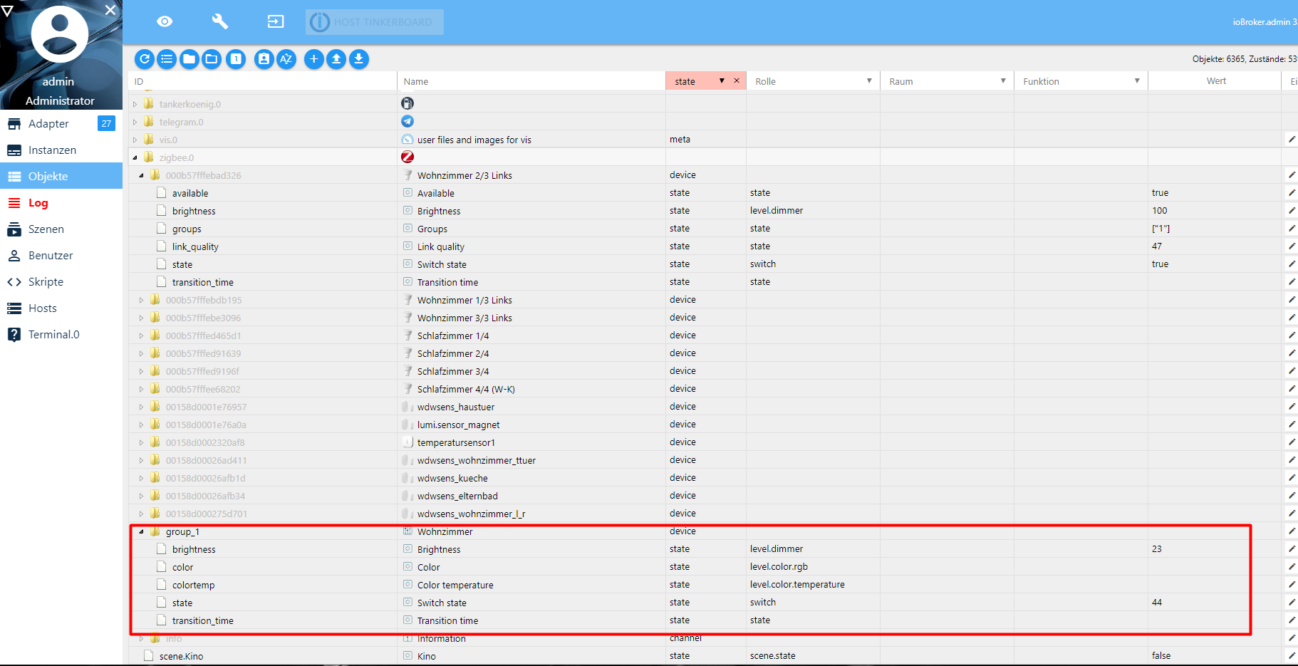

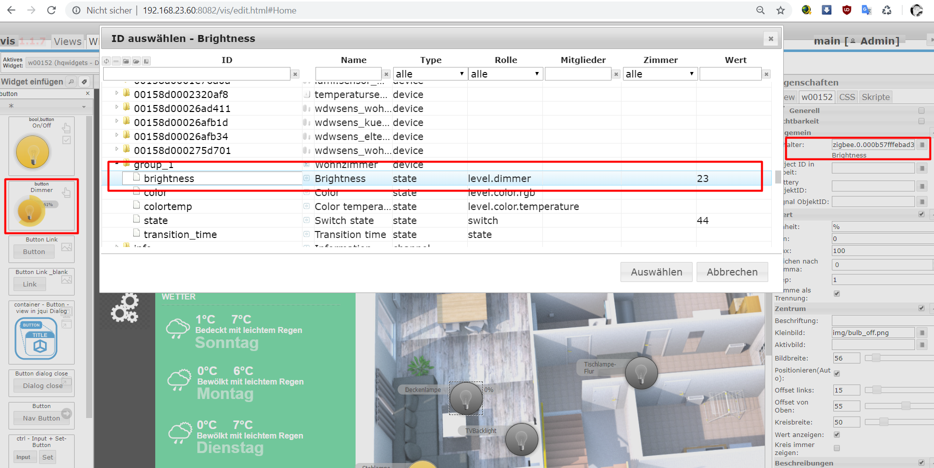

                                    okay, das update ist durch, ich habe nun auch die Gruppen, aber ganz nebenbei... es sind alle angelernten Geräte weg :-(

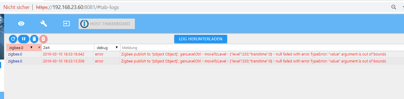

                                    • overfl0wO Offline
                                      overfl0wO Offline
                                      overfl0w

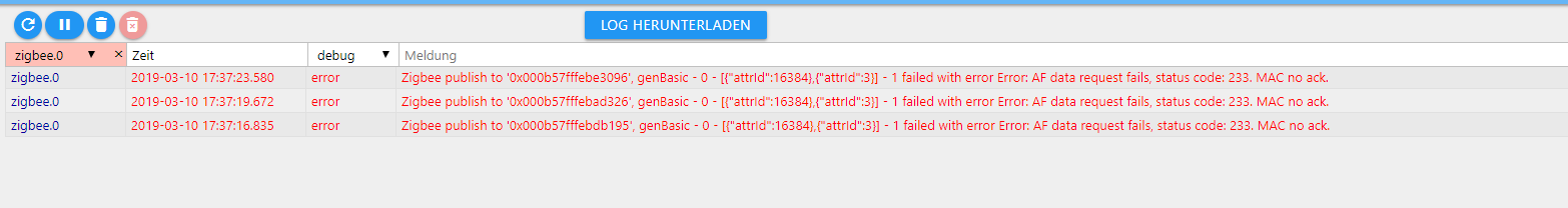

                                      ich habe gerade mal versucht einen neuen xiaomi fensterkontakt einzulernen...dieser wurde auch promt gefunden, nur wird unter geräten nichts angezeigt... in der log bekomme ich folgende fehlermeldung:
                                      zigbee.0	2019-03-10 13:20:09.669	error	TypeError: adapter.getEnumsAsync is not a function at getDevices (/opt/iobroker/node_modules/iobroker.zigbee/main.js:424:17) at Adapter.adapter.on.obj (/opt/iobroker/node_modules/iobroker.zigb
