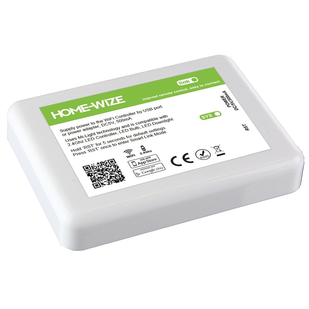

    Habe bereits alle Zonentypen probiert.
    Bei keinem konnte ich mit "ON" den LED-Strip einschalten. ☹
    Die Einstellung war natürlich aktiv.
    Als Gateway verwende ich:
    Bild Text
    Muss ich für IOBroker vorher nochmals ein Pairing durchführen, oder reicht es wenn es mit der Milight-App funktioniert und gepairt ist?
    Liebe Grüße,
    Fatmax

      @Fatmax Ich kenne HOME-WIZE als Milight OEM nicht. Soll das ein Ersatz für die iBox2 oder die alte Legacy-Bridge sein? Oder anders: hast Du beide Varianten schon durchprobiert?
      Du musst nur einmal via Milight-App pairen. Hierbei bitte die richtige Fernbedienung wählen und dann hinterher in dem Adapter den passenden Zonentyp.

        @carsten04 said in Neuer Adapter:::milight-smart-light:
        lt. Beschreibung ist es die IBOX2 mit Mi-Light Version 6.0 Bridge
        Liebe Grüße,
        Fatmax

          Du müßtest jetzt schon etwas genauer beschreiben was Du genau gemacht hast und an welcher Stelle die Probleme auftauchen. Gibt es z.B. Fehlermeldungen, oder hast Du mal den Debug-Modus eingeschaltet und ins log geschaut? Mit den wenigen Infos die Du bisher gepostet hast, ist es schwer Dir zu helfen.

            Ich habe nun alle Einstellungen durchprobiert - jeweils 1x ON und dann wieder OFF geschaltet -> hier die Debug-Logs für die jeweilige Einstellung:

            Hier noch die Adapter-Einstellungen:
            Bei keiner Einstellung schaltet der LED-Streifen.
            Für die selbe Wifi-Box von Home-Wize gab es bereits am 23.11.2018 im gleichen Thread von Scalary eine Anfrage zu der selben Thematik, aber leider scheinbar ohne Erfolg.

              @Fatmax Hast Du als npm Version die 6.41 laufen? Wenn nein, dann installiere diese Version einmal und danach den Adapter noch einmal neu, auch wenn das Log eigentlich gut aussieht. Welchen Controller bzw. welche Bulb verwendest Du denn?

                Habe folgende Hardware im Einsatz, bekomme meine LED-Stripes aber nicht hell:
                Bild Text
                Bild Text
                Per Milight 3 App funktioniert alles problemlos.
                Per Iobroker (egal welcher Milight Adapter) funktioniert das Schalten gar nicht.
                Zur INfo: Meine Stripes können nur CW WW aber keine Farbe, wenn sie denn funktionieren würden.
                Hat jemand so einen Controller im Einsatz?

                    @Fatmax Ich hab daraus mal ein eigenes Thema gemacht. Bitte Kaper doch nicht irgendwelche Themen die Uralt sind und vor allem nichts mit deinem Problem zu tun haben.
                    Davon abgesehen hast du wieder sehr wenig Infos Preis gegeben, dabei hattest du im anderen Thema schon mehr infos raus gehauen.
                    Wie ich sehe hast du auch schon einen Issue auf Github aufgemacht. Mal sehen ob foxthefox etwas dazu sagen kann.
                    In den Logs die du gepostet hast sieht es so aus als würden die Befehle an das Gateway gesendet und die Verbindung scheint auch zu funktionieren, das heisst das Problem liegt deutlich tiefer.
