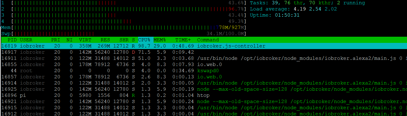

              Vlt. kann mir jemand weiterhelfen. Mein OI hat die gleichen Symptome.
              htop und fee-m sieht eigentlich ganz gut aus. Was kann ich denn noch prüfen?

                @toki1973 Naja ein paar mehr Details wären super ... alles oben erfragt bei den anderen.
                Beschreibung was wann passiert ?
                ioBroker-Log?
                /var/log/syslog ?
                T 2 Replies Last reply Reply Quote 0

                            • T
                              toki1973 @apollon77 last edited by
                              Ja das ist ein Raspberry 3 - ich habe die meisten deaktiviert und hoffe das damit kein Speicher verbraucht wird.
                              Die Andriod App die den Status das RP anzeigt zeigt 576 von 927 MiB an. Auslagerung 36 von 100, Dateisystem hat 11 von 11Gb frei

                              • apollon77
                                apollon77 @toki1973 last edited by
                                @toki1973 Also mit 9+1 Prozessen kann die Zahl 576 MB durchaus passen.
                                Am Ende ists jetzt so: IRGENDWAS passiert auf dem System was Speicher braucht ... von daher wäre /var/log/syslog mit check nach "OOM" immer noch mega interessant .... Das hat ggf nichts mit ioBroker zu tun.
                                Dein System hat "im normalen Betrieb" 300MB freien RAM ... je nachdem was da passiert kann das recht schnell verbraucht sein. Keine Ahnung Backitup und Paketaktualisierung via apt-get läuft beides parallel gegen 6:30 ... beides braucht ggf einiges an RAM kurzzeitig ... und schon machts Bumm
                                Wann macht Backitup das Backup?

                                  @apollon77 Okay danke schonmal. Um 2 Uhr mach ich die Backups. Im syslog ist nicht von OOM zu sehen.
                                  Heut morgen konnte ich über die web Schnittstelle verbinden und wollte ein Script erstellen. Nach kurzer Zeit brach die Verbindung ab. Und ich komme per Web nicht mehr drauf. Auslastung ist lt. APP bei bei 44% Temperatur bei 49 Grad
                                  apollon77 1 Reply Last reply Reply Quote 0

                                    @toki1973 naja mit der Meldung im Log ist Dir der Speicher ausgegangen ... Wodurch ... puuhhh...
                                    • T
                                      Naja, aber aktuell habe ich Speicher und komme nicht mehr auf den Admin. admin.1 Instanz läuft aber. VIS funktioniert ebenfalls. Kann es an der nicht verwendeten admin.0 Instanz liegen?
                                      • apollon77
                                        @toki1973 Mit dem Log oben und den doppelt laufenden Adaptern und allem kann alles und nichts duie Ursache sein. AM besten reboot und gut.
                                        Du musst rausfinden was genau passiert wenn der RAM ausgeht und welcher Prozess "schuld" ist. Wenn Du das nicht findest ist blöd.
                                        Lass eine Shell mit "top" offen und versuche es irgendwie zu provozieren und dann schau was top sagt. Welcher Prozess braucht grad mehr RAM als sonst und so
