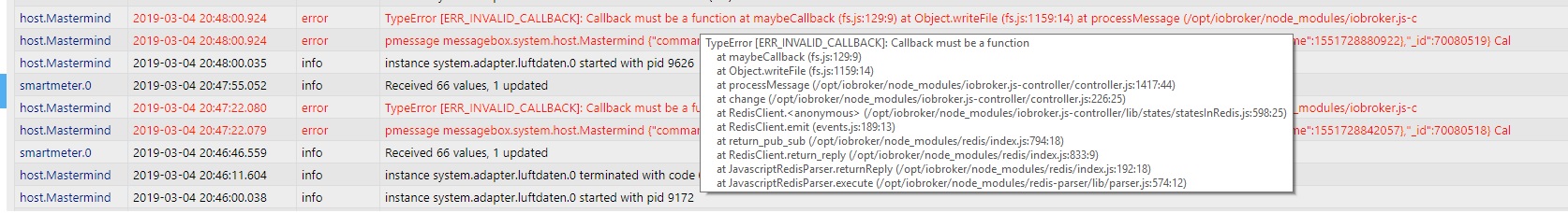

    Wenn ich die Rechte händisch auf 777 setze ist eine Weile Ruhe, dann kommt der Fehler wieder.
    --- hat auch nicht geholfen :(

      ich kann auch die Iobroker Logs nicht löschen:
      • apollon77A Offline
        apollon77A Offline
        apollon77
        ... dann nutzt Ihr nodejs 10 auf Windows mit einem js.controller <1.5.7 ... Also:
        nodejs downgrade oder js.controller auf 1.5.7 updaten (latest).

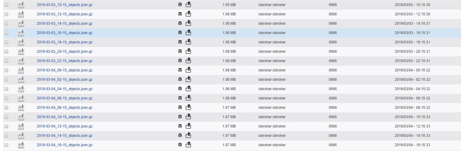

          Ich habe auch das selbe Problem,
          Cannot delete file "C:/iobroker/node_modules/iobroker.js-controller/lib/states/../../../../iobroker-data/backup-objects/2019-03-01_00-53_states.json.gz: {}
          hier liegen aber auch keine files,
          denke das diese files gemeint sind, liegen bei mir an folgender Stelle
          \\HOME-IOBROKER\iobroker\iobroker-data\backup-objects
          Ich lösche diese immer zwischendurch manuell, etwas lästig.
