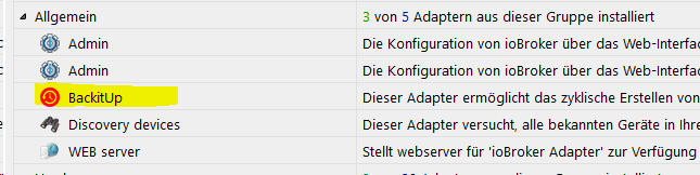

          Backitup ist bei mir in der Gruppe "Allgemein". Die zeigt keiner eurer Screenshots:

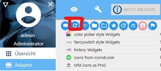

            Auf meinem System hat es geholfen, als ich die Ansicht umgeschaltet hatte. Dann erschien plötzlich der Adapter und war auch nach dem Zurückschalten noch da :-)

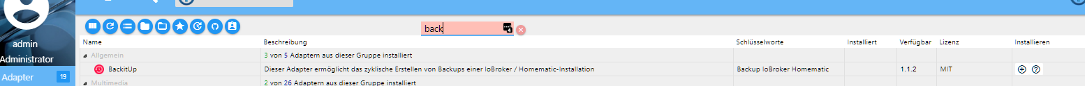

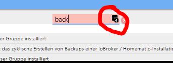

                  @Altersrentner
                  Dazu müsstest du in den entsprechenden Modus umschalten.
                  In deiner Ansicht würde ich oben unter Filter einfach mal "back" (ohne "") eingeben.
                  Vielleicht hift aber auch schon ein forced refresh (STRG-F5)
                  • A Offline
                    A Offline
                    Altersrentner
                    Hallo Rainer,
                    Danke für den Tipp.
                    Jetzt ist eingeblendet. Hatte ich aber gestern auch schon probiert.
                    Komisch???
                    Gruß Michael
                    RöstkartoffelR 1 Antwort Letzte Antwort

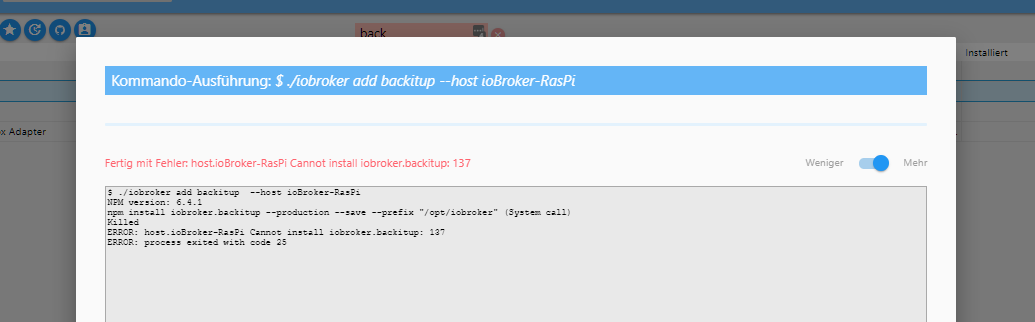

                      Leider gibt es Installationsprobleme:

                        RöstkartoffelR Offline
                        Röstkartoffel
                        @Altersrentner sagte in Backitup ist nicht vorhanden:
                        Hallo Rainer,
                        Danke für den Tipp.
                        Komisch???
                        Gruß Michael

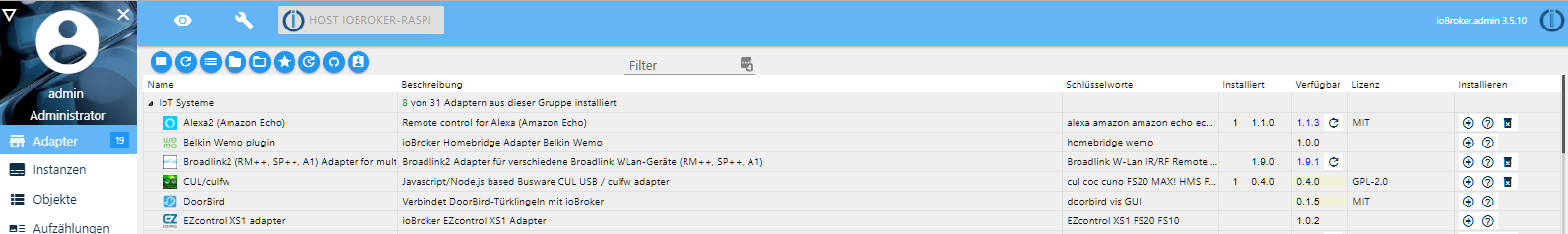

                        Kurze Frage: Was macht denn die Zahl "4" dort? Ich habe sowas nicht.
                        NUC7i3BNH mit Proxmox und ioBroker (VM Debian Buster), Raspi3 (Slave Smartmeter für eHZ easymeter), Hardware CCU2, SMA SB5000TL-21
                        • A Offline
                          A Offline
                          Altersrentner
                          Oha ; das ist LassPass, speicher Passwörter
                          Läuft im Hintergrund
                          • RöstkartoffelR Offline
                            Röstkartoffel
                            Dein PasswortManager ist für die FilterFunktion nicht hilfreich, sondern hinderlich, da dann höchstwahrscheinlich einige Adapter ausgefiltert werden.
                            A 1 Antwort Letzte Antwort
                            • RöstkartoffelR Röstkartoffel
                              A Offline
                              A Offline
                              Altersrentner
                              @Röstkartoffel Habe ich jetzt deaktiviert, aber der Installationsfehler bleibt

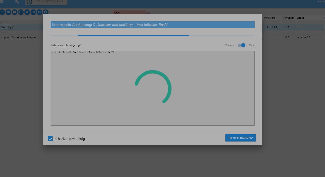

                              • A Offline
                                A Offline
                                Altersrentner
                                Nach neustart über Konsole seit 20 Min dieses Bild:
                                Soll ich abbrechen?

                                  Beim installieren eines Adapters wird iobroker nicht beendet.
