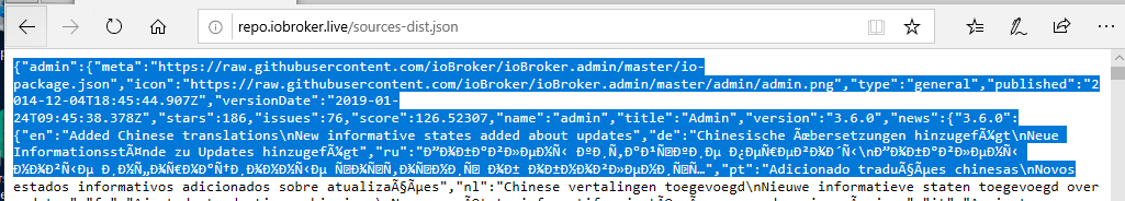

                Den Link hatte ich kopiert und im Browser EDGE eingegeben. Dabei kam folgendes Dist.json.png heraus:!
                Bin der Meinung, dass ich bis hier hin noch alles richtig gemacht habe. Habe dann aber das https://raw.github... kopiert und auf der iobroker Webseite in die Katze von Github eingegeben. Hoffe, das war richtig. es kam auch eine Succesmeldung, danach aber die o.g. Warnung.

                  Im Log unter Info werde ich ständig aufgefordert den Verwahrungslink wie oben uptodaten. Ich habe diesen dann im Browser Chrome eingegeben, der mich nur beim ersten Mal auf die Seite führte (s. Bild an BBTown). Jetzt nur noch über Edge wieder auf die gleiche Seite geraten, den dortigen Link "https://githubusercontent....kopiert und in die Webseite von iobroker unter der Katze von Github eingefügt. Es kam auch die Succesmeldung, danach jedoch im Log die Warnung mit einem Hinweis auf NPM ect. Logmeldung kann ich nicht mehr beifügen weil nicht mehr zugänglich.

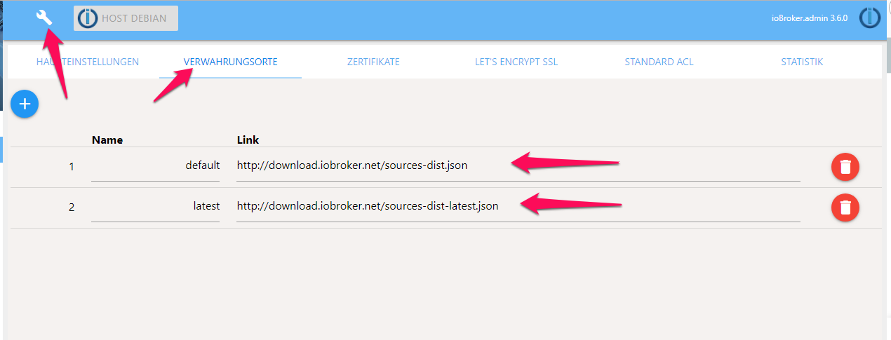

                    @Highvoltage
                    Verstehe ich nicht , der Verwahrungsort gehört einfach in den Admin Adapter eingetragen.........

                        @Highvoltage Weil man damit eig nichts macht.
                        Da bleiben die voreingestellten Repos drin.
                        @sigi234 hat mit dem Bild wunderschön gezeigt, wo sie zu finden sind.
                        Oben auf den Schraubenschlüssel (Einstellungen), dann in den Tabs zu verwahrungsort.
                        Was steht denn bei dir da drin?

                                      @Highvoltage was stimmt denn mit den Pfeilen auf meinem Screenshot nicht????
                                      ... haben diese die falsche Farbe oder welche Information benötigst Du sonst noch? ☹
