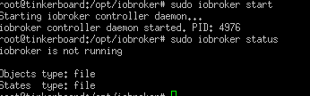

    Netterweise fiel heute mal kurz der Strom aus und seitdem geht erst einmal nichts mehr im IOBroker. Seltsamerweise läuft PiVCCU3 (Homematic) ganz normal unter Ihrer IP. Nur IOBroker will nichts machen.
    Jemand eine Idee ?

      Ich denke da hat es beim Speichern die objects.json zerschossen.
      Schau mal im iobroker-verzeichnis in iobroker-data. Dort gibt es eine objects.bak. Falls die nicht tut dann gibt es noch weitere frühere backups in einem Unterverzeichnis. Such am besten was raus was einen Zeitstempel von vor dem Crash hat

        Was sagt sudo iobroker status

              Hallo Apollon77
              Dies war wohl der richtige Tip. Es hatte beide Dateien, also objects.json und auch states.json zerschossen. Hatte noch Dateien von vor dem Stromausfall. Entpackt, eingespielt, geht. Zumindest bis jetzt.

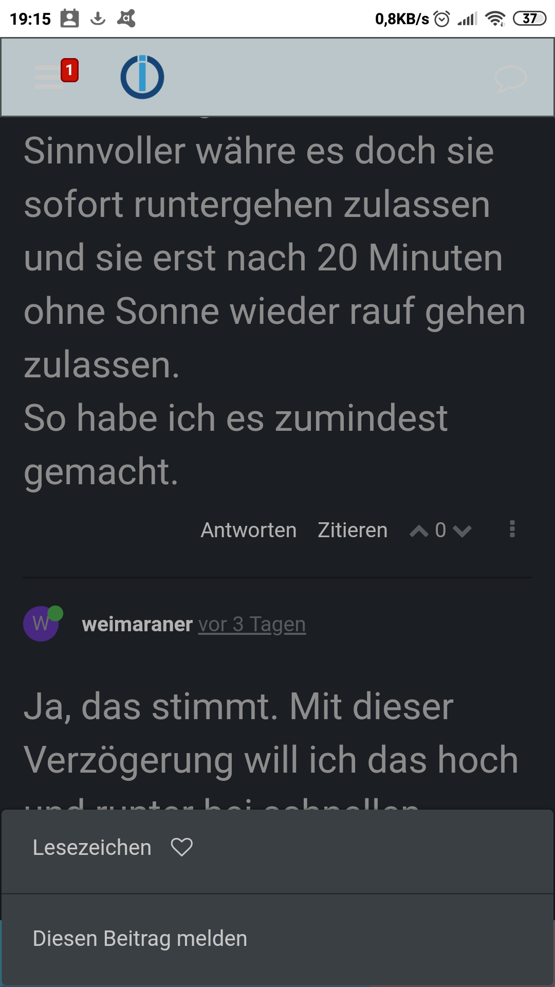

                  @apollon77
                  Bei Beiträgen, wo ich eine Frage hatte und dann ein Antwort bekam kommt unter den drei Punkten aber nur "Lesezeichen" und "Beitrag melden" "
                  Wo genau findet ich" gelöst "
                  Grüße Andreas

                            W Offline
                            W Offline
                            weimaraner
                            @apollon77
                            Also bei mir nicht... Screenshot_2019-02-23-19-15-27-706_com.android.chrome.png
                            Das ist eine Antwort eines users auf ein von mir eröffnetes Thema.
