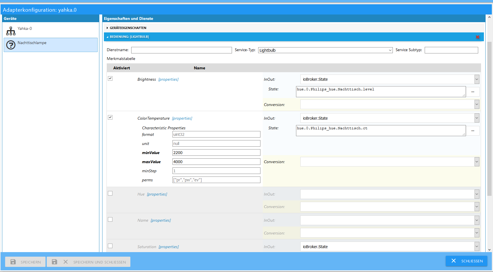

          außerdem beträgt der kälteste wert den ich bei homekit einstellen kann nur knapp 4000. wie kann ich diesen auf 6000 erhöhen?
          • T tb_apple04
            @Asgothian
            AsgothianA Offline
            AsgothianA Offline
            Asgothian
            #25
            @tb_apple04
            Range erweitern ist einfach.
            bei FromHomekit:
            return Math.round ((value - 150) / 350 * 1800 + 4200)
            Nur mit der Farbe bin ich noch unsicher, deswegen nochmal zum klarstellen:
            • wenn du von Hand in den Objekten 6000 einträgst, dann wird die Lampe Kalt und liefert 454 als Wert zurück ?
            • wenn du von Hand in den Objekten 2000 einträgst, dann wird die Lampe Warm und liefert 150 als Wert zurück ?
            Falls es anders ist bitte korrigieren - dann kann ich dir die Scripte biegen. Blick in den Hue adapter kann ich erst in ein paar tagen werfen, wenn ich meine Hue bridge wieder aktiviert habe.

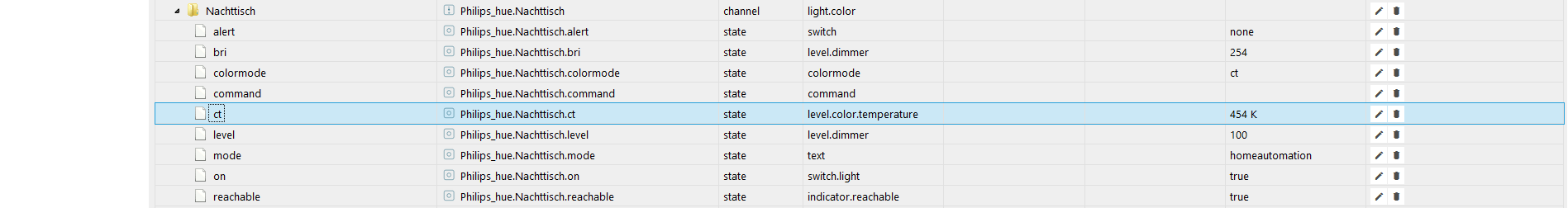

                  ich habe einen lightstrip von phillips hue.
                  wenn ich dort 6000 eingebe kriege ich 193 zurück und es wird kalt.
                  wenn ich 2000 manuell eingebe wird es warm und ich bekomme auch 2200.
                  die werte hab ich übrigens bei ct eingegeben wollte ich nur nochmal sagen

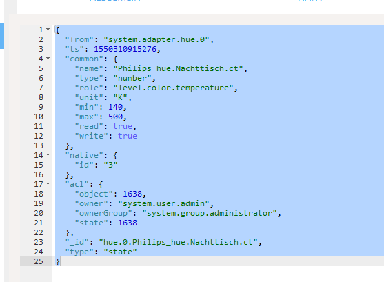

                    #29
                    @tb_apple04
                    Vielen Dank für die Info. Da scheint wirklich etwas bei der Umrechnung der Farbtemperatur nicht mit rechten Dingen zuzugehen. Ist etwas fuer die kommende Woche.
                    Und klar.. der Datenpunkt CT ist fuer die Farbtemperatur zuständig (ColorTemperatur) - soweit hast du mir genau die Infos gegeben die ich brauche - dann kann ich das mit meiner hue color Lampe nachstellen. Eine Ikea Lampe mit Farbtemperatur hab ich nicht.

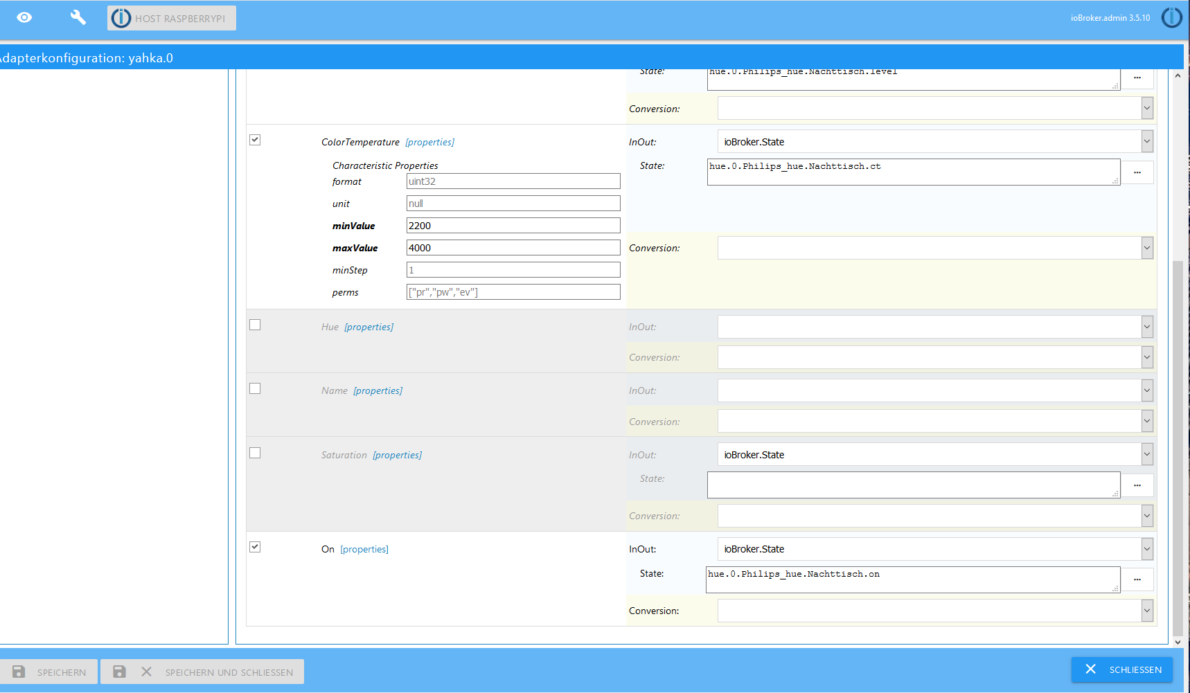

                              #34
                              @Asgothian
                              mir ist gerade aufgefallen das der punkt script bei mir anders aussieht, ich hab gar nicht ToHomeKit und FromHomekit ?
                              • T tb_apple04
                                @Asgothian
