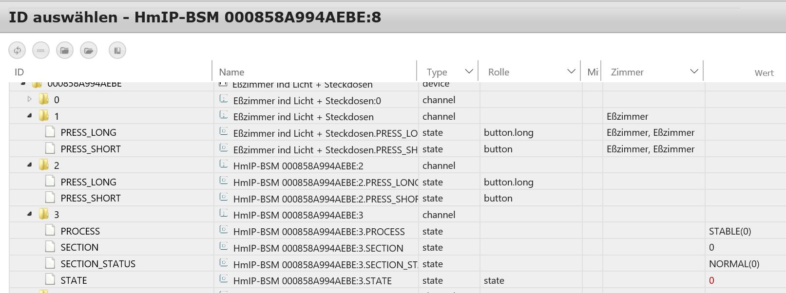

    Hallo Forum,
    ich bin derzeit dabei, meine erste vis aufzubauen. Nunmehr taucht eine Herausforderung auf ...
    Im view habe ich meine erste Lampe verankert, erstmal nur zum spielen, darum sieht es nicht so schön aus. Ich benutze Homematic IP Komponenten.
    Wenn ich die Lampe in der runtime schalte, so wechselt das Symbol auch von "aus" auf "an". Allerdings bleibt die Lampe aus.
    Ich habe dank youotube geglaubt, die Zuordnung verstanden zu haben (suchen des Kanals mit "state". Ich habe alle Kanäle, in denen "state" vorkommt durch.
    Aber wie gesagt, die Lampe schaltet nicht. Anbei der screenshot der Lampe. Die rpc ist installiert, die Geräte tauchen auch alle auf.
    Was mache ich falsch?
    Danke euch,
    Frank

      @FrankDCE sagte in Anfängerfrage - widget schaltet nicht:
      ich habe diesen Aktor nicht.
      Aber in deinem zweiten Screenshot schaltest du Kanal :6 (im erstne ist es Kanal :3)
      Ich glaube nicht dass das der erste Kanal mit STATE ist. das MÜSSTE ein sogenannte virtueller Kanal sein.
      Der wirkt nur, wenn es dazu eine Verknüpfung gibt.
      Sieh dir mal in der HM-WebUI unter Einstellungen -> Geräte die Kanäle an.

        @Homoran
        Danke Rainer,
        wie gesagt, ich habe alle Kanäle durch, in denen state vorkommt ...

          @FrankDCE dann stelle mal min auf 0 und max auf 1
          Trotzdem musst du den Hauptkanal nehmen

            danke für den Hinweis mit 0 und 1. Ist eingepflegt, dennoch keine Änderung. Wie gesagt, ich habe alle Kanäle durch.
            Dies funktioniert mit keiner der schaltbaren Lichtschalter ...
              Objekt ID Richtig? Probier es mit true und false.......
              Was ist das genau für ein Schalter?

                Hallo euch allen,
                erstmal danke für die Unterstützung.
                Die Schalter sind allesamt homematic IP, entweder HmIP-FSM (Schaltaktor) oder HM-IP BSM (Lichtschalter).
                Oder kann es sein, dass die rega nicht richtig angelernt ist? Andererseits: alle Geräte tauchen auf, dann muss das doch passen?
                  Nein!
                  hm-rega ist nur für die Klarnamen, die Räume, Gewerke usw. sowie die Programme und Variablen zuständig.
                  Die Geräte (ohne diese Informationen) kommen über den hm-rpc

                    Vielleicht habe ich ein Detail vergessen: meine Zentrale ist ein Raspberrymatic; hat das Auswirkungen?
                    • Alle Kanäle durchprobiert, welche sich "state" nennen
                    • Status "0" / "1" und "true" / "false" probiert
                    keine Änderung ... grübel...
                      Hm,
                      leider habe eure Hinweise nicht zum Erfolg geführt.
                      Wenn du schaltest, ändert sich da der Wert im Datenpunkt?

                        @sigi234
                        Hallo Sigi,
                        nein, leider nicht.

                          @FrankDCE
                          OH!
                          Ist das wieder ein Fall für ein Dummy-Programm?
                          Bei den IP-Aktoren ist ja der Taster und der Aktor unabhängig.
                          Beim Batterie WandTaster musste auch ein Dummy-Programm auf der CCU existieren.
                          WENN TASTE1 PRESS_SHORT
                          DANN (nix)
                          und das für alle Tastendrücke
                          Probier das mal mit einem aus und gib bitte Rückmeldung
                          Ich weiß nicht, ob das die Lösung sein wird

                            Probiere ich gern aus; aber der Aktor ist ja unabhängig. Ich kann ja den Aktor auch über Systemvariablen schalten z.B. ....
                            und der HMIP-BSM ist ja ein Schalter für sich, da ist kein Batterie-Wandtaster dazwischen. Probiere ich aber gern mal aus...

                              @FrankDCE
                              Zeig mal deine kompletten Datenpunkte zu dem Schalter....
                                Jein!
                                Bei den HM-IP Schaltern sind im Gegenssatz zu den PBU der HM"Classic"der Tasterteil und der Aktorteil vollkommen unabhängig.
                                Du kannst die internen Direkverknüpfungen kompöett auf andere Geräte umbiegen.
                                Also an dem HMIP-BSM im Wohnzimmer eine Lampe in der Küche schalten

                                  @ Sigi 234: was meinst Du mit "Datenpunkte am Schalter?
                                  im Eingangspost ist ein Photo, da steht
                                  Process
                                  Section
                                  Section status
                                  State
                                  das wiederholt sich für alle 6 Kanäle ...
