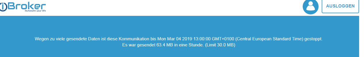

                  So, hatte die meisten Flot Diagramm auf Aggregation 150 eingestellt.
                  Trotzdem kommt nach wenigen Minuten beim Cloud Aufruf folgende Meldung.
                  Ich habe noch immer das Gefühl, dass jede Sekunde alles komplett geladen wird.
                  Auf jeden Fall "tackert" jede Sekunde etwas.

                        Autoupdate habe ich immer auf ein paar Minuten eingestellt.
                        Aber deshalb habe ich doch nicht nach 2-3 Minuten mehrere zig MB, oder?
                        Und auf dem Anfangsscreen ist sowieso kein Diagramm.

                                    Eben nach 5 Minuten hat sich Cloud wieder abgeschaltet,m da 26MB geladen wurden.
                                    Was kann ich tun um die Datenrate zu verringern?
