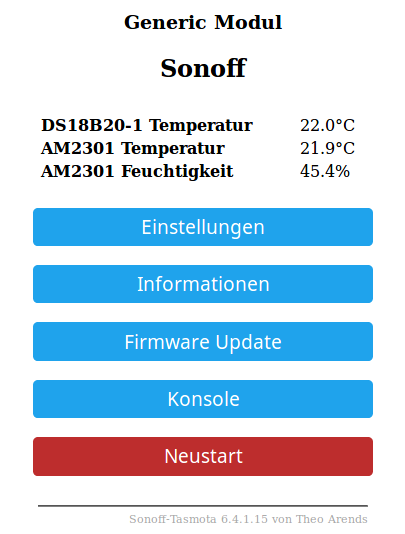

    ich verzweifele gerade. Mein Problem ist das die Temperaturwerte von den DS18B20 nicht im Sonoff Adapter angezeigt werden. Hier ein paar Bilder , die sagen ja bekanntlich mehr als Worte :-)
    Bildschirmfoto vom 2019-02-11 20-56-27.png Bildschirmfoto vom 2019-02-11 20-56-44.png Bildschirmfoto vom 2019-02-11 20-57-11.png
    Die AM2301 Werte sind da und brauchbar.
    Hier noch die gesendeten Daten von beiden ESP8266 :

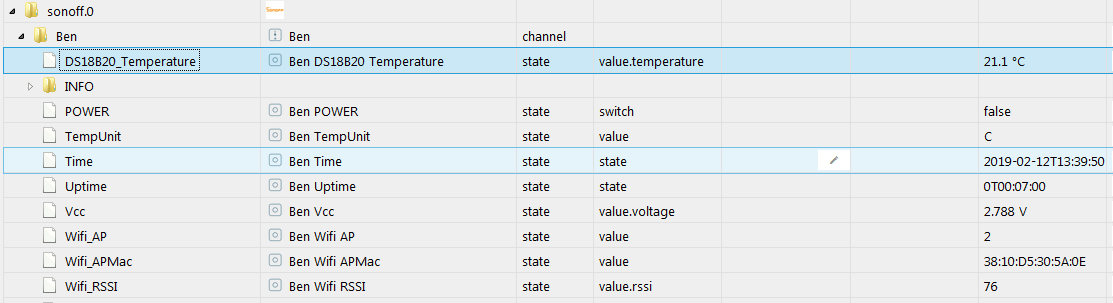

                    Ja ist das Leben nicht schön ? :-)
                    In der Mittagspause schnell die Datei von Eggs geflasht.
                    Dann wieder auf die Arbeit und via VPN eingestellt.
                    Was soll ich sagen, geht auf Anhieb :sunglasses:
                    Wenn die jetzt noch stabil läuft bin ich sehr zufrieden.
                    DANKE an alle und besonders an Eggs :+1:
                    edit on : Nachtrag, habe jetzt mal die aktuellste Sensor.bin geflasht und die funktioniert auch.
                    Program Version 6.4.1.16(567bc93-sensors)
                    Dann lag der Fehler wie vermutet an meinem eigenbau.bin
                    schöne Grüße TheDuke ;)
