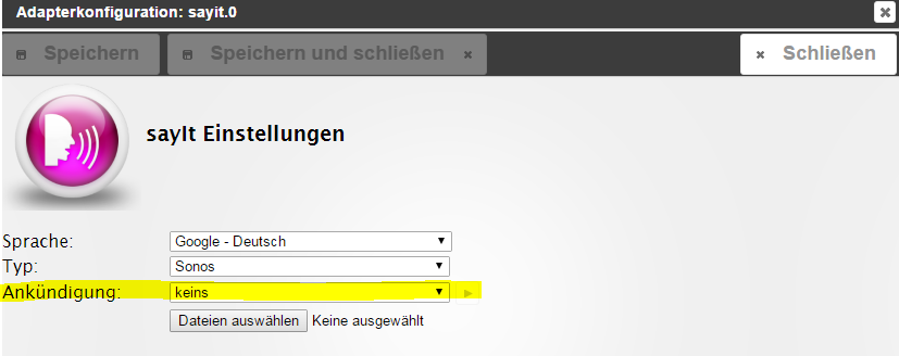

    Im sayit Adapter hab ich folgendes eingestellt:
    Wenn ich auf den Playbutton im sayit Konfigurationsfenster klicke, dann höre ich den Gong Sound auf meinen PC Lautsprechern, aber nicht über mein Sonos System.

                              Der Gong ist die Ankündigung, die kannst du im sayit Adapter direkt, an/ab stellen

                                Den Gong hab ich im Sayit Adapter abgedreht.
                                Das ist ja das merkwürdige, dass er trotzdem abgespielt wird ...

                                    Unter Objekte habe ich ebenfalls noch die rote 80 beim sayit Datenpunkt und auch sonst einige rote Werte bei diversen Datenpunkten (siehe Screenshot): 415_objects.png
                                    Wie sieht denn bei euch das Log aus nachdem per sayit Adapter ein mp3 file abgespielt wurde ?
                                    Und wie sieht bei euch die Objekte Ansicht aus ? Ist da gar nichts rot ?
                                    Kann ich die volume null bzw. volume undefined Meldung ignorieren, oder habt ihr noch Ideen wo der Fehler liegen könnte ?
