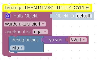

    Das Script um das es anscheinend geht ist dieses:
    ! on({id: 'hm-rega.0.PEQ1102381.0.DUTY_CYCLE', change: "any"}, function (obj) {
    ! var value = obj.state.val;
    ! var oldValue = obj.oldState.val;
    ! on({id: 'hm-rega.0.PEQ1102381.0.DUTY_CYCLE', change: "ne"}, function (obj) {
    ! setState('hm-rega.0.34987', obj.state.val);
    ! on({id: 'hm-rega.0.NEQ0707747.0.DUTY_CYCLE', change: "any"}, function (obj) {
    ! on({id: 'hm-rega.0.NEQ0707747.0.DUTY_CYCLE', change: "ne"}, function (obj) {
    ! setState('hm-rega.0.34988', obj.state.val);

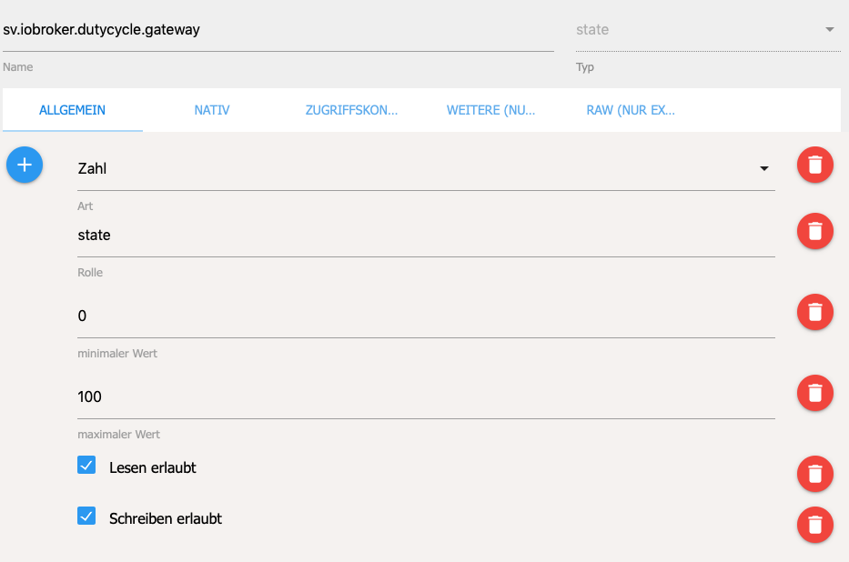

            • paul53P Offline
              Die Darstellung ist nicht eindeutig, da ein String "7 %" genau so aussieht wie eine Zahl 7 mit der unit "%". Welchen Typ zeigt die Datenpunkteigenschaft (Bleistiftsymbol rechts) ?
              • FenriswolfF Offline
                FenriswolfF Offline
                Fenriswolf
                @paul53:
                Die Darstellung ist nicht eindeutig, da ein String "7 %" genau so aussieht wie eine Zahl 7 mit der unit "%". Welchen Typ zeigt die Datenpunkteigenschaft (Bleistiftsymbol rechts) ? `
                So sehen die Datenpunkt momentan aus, habe mich mal auf einen Wert beschränk, ist identisch jeweils bei dem anderen.
                Press any key to continue or any other to quit

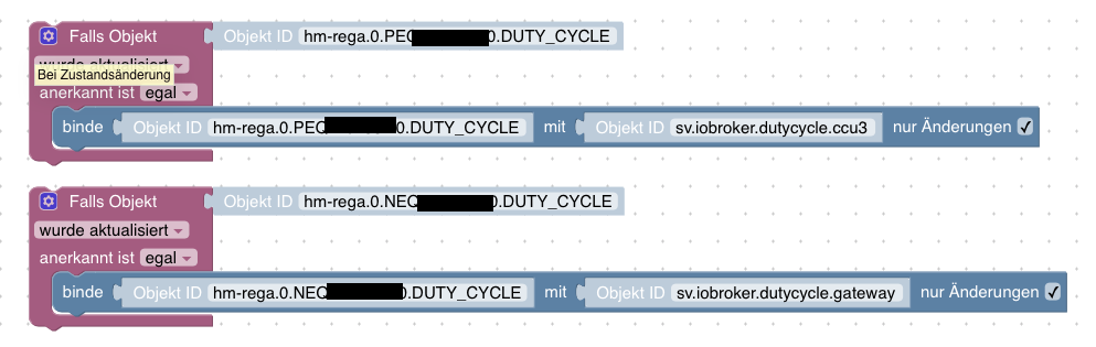

                • paul53P Offline
                  Dann sollten alle Datenpunkte Zahlen enthalten. Besser testen, was wirklich enthalten ist:
                  Du verwendest Trigger innerhalb von Trigger, denn binde enthält bereits den Trigger auf den Quell-Datenpunkt.
                    FenriswolfF Offline
                    Fenriswolf
                    @paul53:
                    Du verwendest Trigger innerhalb von Trigger, denn binde enthält bereits den Trigger auf den Quell-Datenpunkt. `
                    Ich würde es auch einfach in JS schreiben, wenn mir einer bei der Umsetzung helfen würde
                    ! javascript.0 2019-01-28 13:25:08.448 info script.js.common.DutyCycle_in_CCU_schreiben: string
                    • paul53P Offline
                      @Fenriswolf:
                      Ich würde es auch einfach in JS schreiben, wenn mir einer bei der Umsetzung helfen würde `
                      on('hm-rega.0.PEQ1102381.0.DUTY_CYCLE', function (obj) {
                         setState('hm-rega.0.34987', parseFloat(obj.state.val));
                      on('hm-rega.0.NEQ0707747.0.DUTY_CYCLE', function (obj) {
                         setState('hm-rega.0.34988', parseFloat(obj.state.val));
