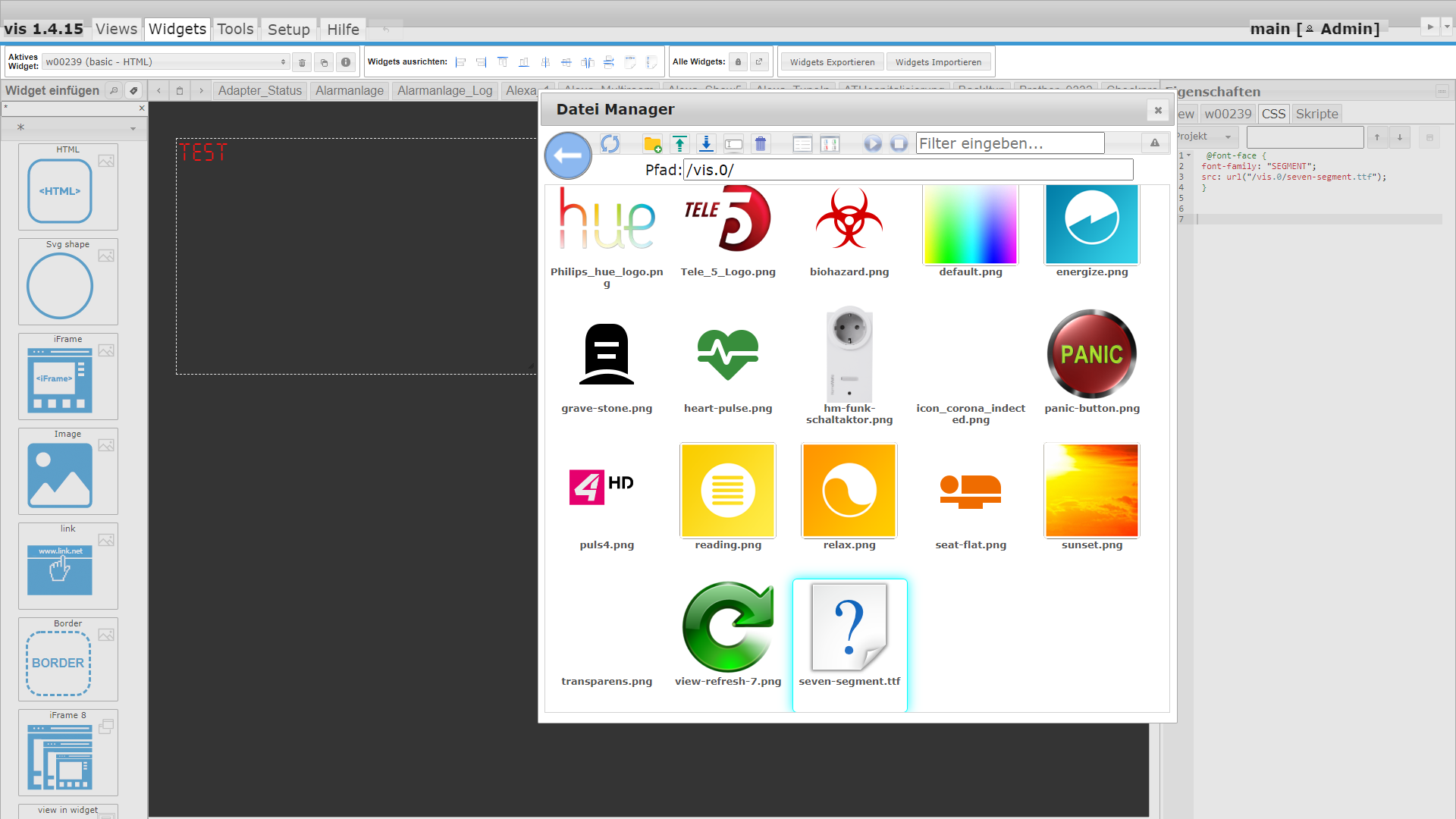

    Habe Sie heruntergeladen und in den VIS/img des Raspberry gepackt, bin leider kein Linux-Experte.
    Wie würde ich jetzt die Url vom css anpassen? Bisher findet er sie wohl nicht.

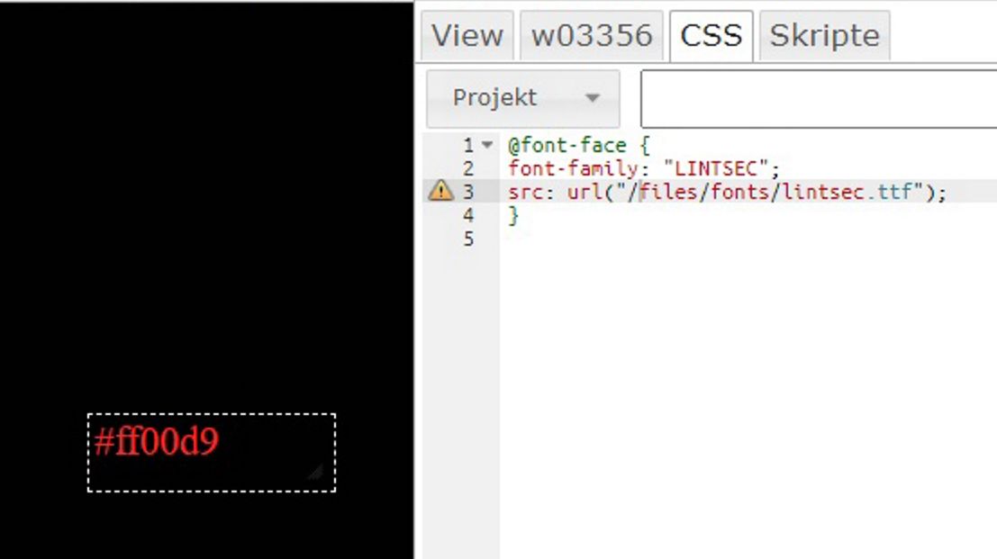

                Irgendwie hat er ein Problem mit der Syntax, obwohl ich habe google gefragt und sollte so richtig sein
                http://www.navino.de
                • FredFF Online
                  FredFF Online
                  FredF
                  Most Active Forum Testing
                  @navino:
                  Zwischenablage01.jpg `
                  Habe gleiches Problem und google hilft mir auch nicht :?

                        Ihr müsst auch den Namen der Font-Family so angeben, wie die Schriftart in Eurem Projekt heißen soll.
                        Man kann da natürlich "LINTSEC" stehen lassen, aber das ist dann eventuell etwas verwirrend, wenn sich dahinter 7-Segment verbirgt und LINTSEC selbst auch eine Schriftart ist.
                        Wenn man nach "fontspring bulletproof syntax" googelt ist der erste Treffer schon der richtige. Dort wird genau erklärt, wie man das perfekt einbindet.
                        https://blog.fontspring.com/2011/02/the … ce-syntax/
                        Nichts destotrotz sollte es auch so funktionieren. Die Meldung sagt ja nur, dass der Syntax nicht dem "fontspring bulletproof syntax" entspricht. Das bedeutet nicht zwangsläufig, dass er auch falsch ist.

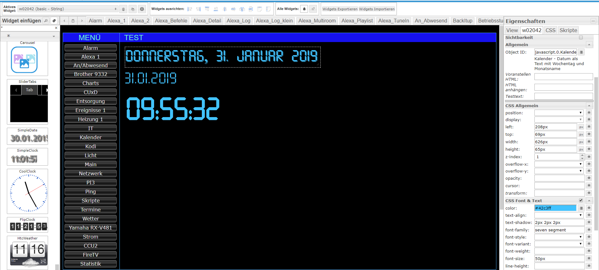

                          Ich benutze den timeandweather-Adapter und davon dann das SimpleTime- und das SimpleDate-Widget.
                          Was mich aber etwas wurmt ist, dass die Anzeige nicht absolut Sekunden genau arbeitet. Da gibt's zuweilen ein Delay von 3 bis 10 Sekunden. Na ja, muss ich wohl bei WLAN mit leben.

                            Bei mir klappt es jetzt auch.
                            Hatte falsches Verzeichnis angegeben.
                            Die fontspring Warnung gibt es immer noch… wenns aber geht :D

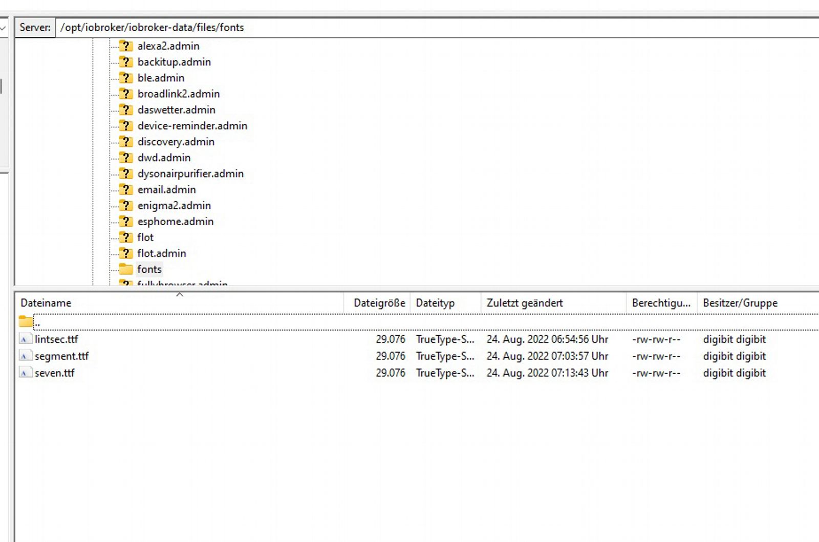

                                Ist schon etwas alt hier aber kann mir jemand mal helfen, das will bei mir einfach nicht klappen.
                                ich habe das ttf nach /opt/iobroker/iobroker-data/files/fonts kopiert
                                der .ttf Datei heißt da " lintsec.ttf "
                                bei CCS habe ich das eingetragen:
                                @font-face {
                                font-family: "LINTSEC";
                                src: url("/files/fonts/lintsec.ttf");
                                und bei font-family dann " LINTSEC "
                                ausgewählt.
                                nur macht die Kiste das dann nicht wirklich.
                                ich fummel jetzt da schon seit 2 stunden rum :(
                                hat jemand ein Tipp was ich falsch mache ?
