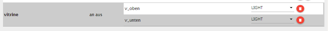

    glaube gelesen zu haben ;), man solle Gruppen besser im Adapter und nicht in der Alexa App anlegen um Resourcen zu sparen, richtig?
    Nun habe ich das so gemacht, dass ich folgene Smart Geräte angelegt habe
    vitrine, vitrine oben
    vitrine, vitrine unten
    in der Annahme, dass ich so eine Gruppe "vitrine" erhalte, die die Geräte "vitrine oben" und "vitrine unten" enthält.
    Wenn ich nun "vitrine oben/unten" einzeln schalte, klappt das problemlos. Sage ich aber "vitrine an/aus" wechselt nur der Wert für das Objekt für "vitrine oben" auf true/false.
    Denkfehler?

      und ja hast Denkfehler .. du kannst so keine Geräte gruppieren..

        Doch Arteck das ist korrekt so!
        Steht in der Anleitung zur Weihnachtsaktion und an anderen Stellen. Das Gruppieren geht und klappt bei mir auch so

          Hast du dafür eine Lösung. Bei mir klappt es auch nicht. Ich habe gruppiert. Es schaltet aber nur eines
