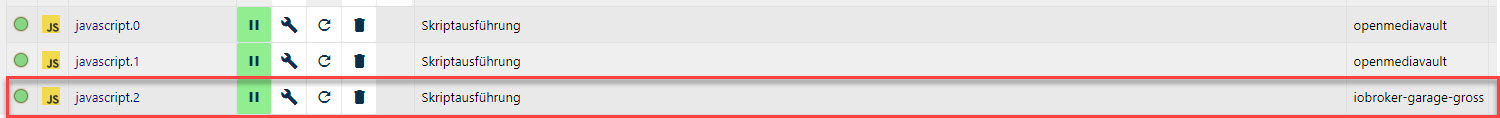

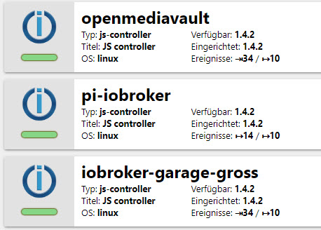

    weiß keinen besseren Titel aber ich habe gerade folgendes Problem.
    Ich starte alle 3 Minuten ein Script zur Abfrage meiner Wärmepumpe.
    Das Script läuft auf der Javascript Instanz 2
    Die Javascript Instanz 2 läuft auf einem Slave PI:
    Allerdings bekomme ich im drei Minuten Takt diese Logeinträge:
