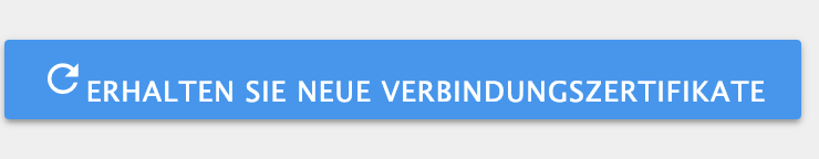

            kannst ja mal in den iot Einstellungen probieren auf "erhalten Sie neue Verbindungszertifikate" zu klicken und dann den Adapter neu starten…
