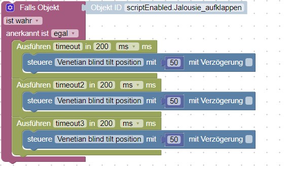

    Soll das dann so aussehen?

      Ja klick auf "mit Verzögerung" und gib mal 200ms oder so ein dann startet der Broker
      die Befehle über den Stick nacheinander…. dann kannst die extra timeout Funktion auch weglassen. ;)

        Matten
        also ohne die timeout-Blöcke…
        Werde ich dann mal probieren.

              Was genau sendest du wohin? Dem Fibaro reicht es wenn du ihm einen Zahlenwert an Level1 sendest
              dann fährt er entsprechende Position an. Ist evtl. am Node etwas eingestellt, was das Timeout erzeugt?

                tut mir leid, war viel zu tun, deshalb erst jetzt meine Antwort:
                Per Script (siehe oben) werden hier die entsprechenden Zahlen gesendet, also 50 für aufgeklappt oder 0 für zugeklappt. Allerdings bezieht sich die
                Verzögerung auf alle Funktionen der Jalousie wenn aus der Visualisierung heraus gesteuert wird.
