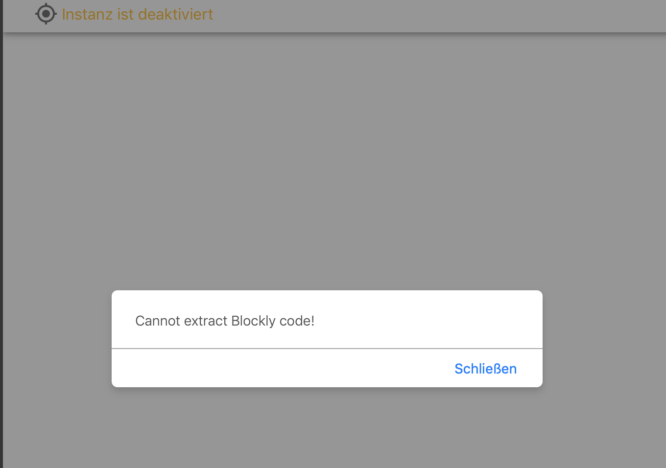

                  Scheint doch noch irgendwo der haken drin zu sein , habe folgenden Fehler wenn ich z.B.: den Waschmaschinen blocky aktiviere oder deaktiviere:
                  Geht man unter Scripts und dann zu den immer funktionierenden Waschmaschinen Blockly und geht dann auf log oder woanders hin und danach zurück dann ist das Fenster Waschmaschinen blocky noch offen dann kommt der Fehler :
                  unter log kommt kein Fehler wenn man ihn ein und ausschaltet:
                  Der Blockly schaut so aus, daran lieghtb es aber nicht:
                  Ist schon sehr seltsam das ganze,
