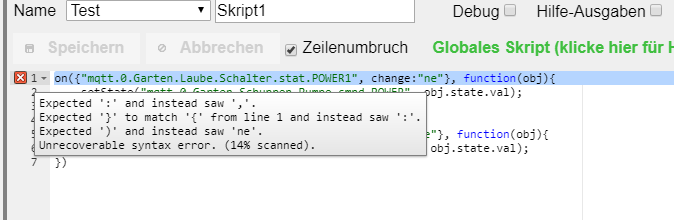

                dirkhe
                War mein Fehler, hatte beim kopieren die id: mit weggemacht
                on({id:"mqtt.0.Garten.Laube.Schalter.stat.POWER1", change:"ne"}, function(obj){
                    setState("mqtt.0.Garten.Schuppen.Pumpe.cmnd.POWER", obj.state.val);
                on({id:"mqtt.0.Garten.Schuppen.Pumpe.cmnd.POWER", change:"ne"}, function(obj){
                    setState("mqtt.0.Garten.Laube.Schalter.cmnd.POWER1", obj.state.val);
                Als Script ist das schon richtig

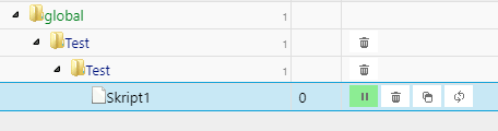

                          • R Offline
                            R Offline
                            RappiRN
                            Da ist das Problem, bei "global" gehören die nicht rein.
                            Leg bitte einen neuen Ordner an, oder verschiebe es einfach raus aus "global"!

                                        Super vielen dank.
                                        Es haben noch Semikolons am ende des Script gefehlt.
                                        Und es muss "stat" abgefragt werden um um "cmnd" zu setzten, aber so gehts jetzt.
                                        Mein ESP8266 läuft jetzt wieder nach dem neuem Flashen. Also nicht kaputt. Was auch immer damit los war gestern.
                                        on({id:"mqtt.0.Garten.Schuppen.Pumpe.stat.POWER", change:"ne"}, function(obj){
                                        Aber jetzt läuft es.

                                        • AtomicIXA Offline
                                          AtomicIXA Offline
                                          AtomicIX
                                          Jetzt habe ich eben noch gesehen, das bei jeden Tastendruck , Logeinträge erstellt werden.
                                          javascript.0	2018-12-23 22:26:08.184	error	at Object. <anonymous>(null.Skript2:15:5)
                                          javascript.0	2018-12-23 22:26:08.183	error	Error in callback: ReferenceError: If is not defined
                                          javascript.0	2018-12-23 22:26:08.183	error	at Object. <anonymous>(null.Skript1:15:5)
                                          javascript.0	2018-12-23 22:26:08.182	error	Error in callback: ReferenceError: If is not defined
                                          javascript.0	2018-12-23 22:26:08.053	error	at Object. <anonymous>(null.Skript2:5:1)
                                          javascript.0	2018-12-23 22:26:08.052	error	Error in callback: ReferenceError: If is not defined
                                          javascript.0	2018-12-23 22:26:08.052	error	at Object. <anonymous>(null.Skript1:5:1)
                                          javascript.0	2018-12-23 22:26:08.051	error	Error in callback: ReferenceError: If is not defined</anonymous></anonymous></anonymous></anonymous>
                                          Ich habe aber nur ein Skript am laufen, das nennt sich "Sync-Pumpe" . Laut Log, wie ich es verstehe, wird aber von Skript 1 und Skript 2 gesprochen.
