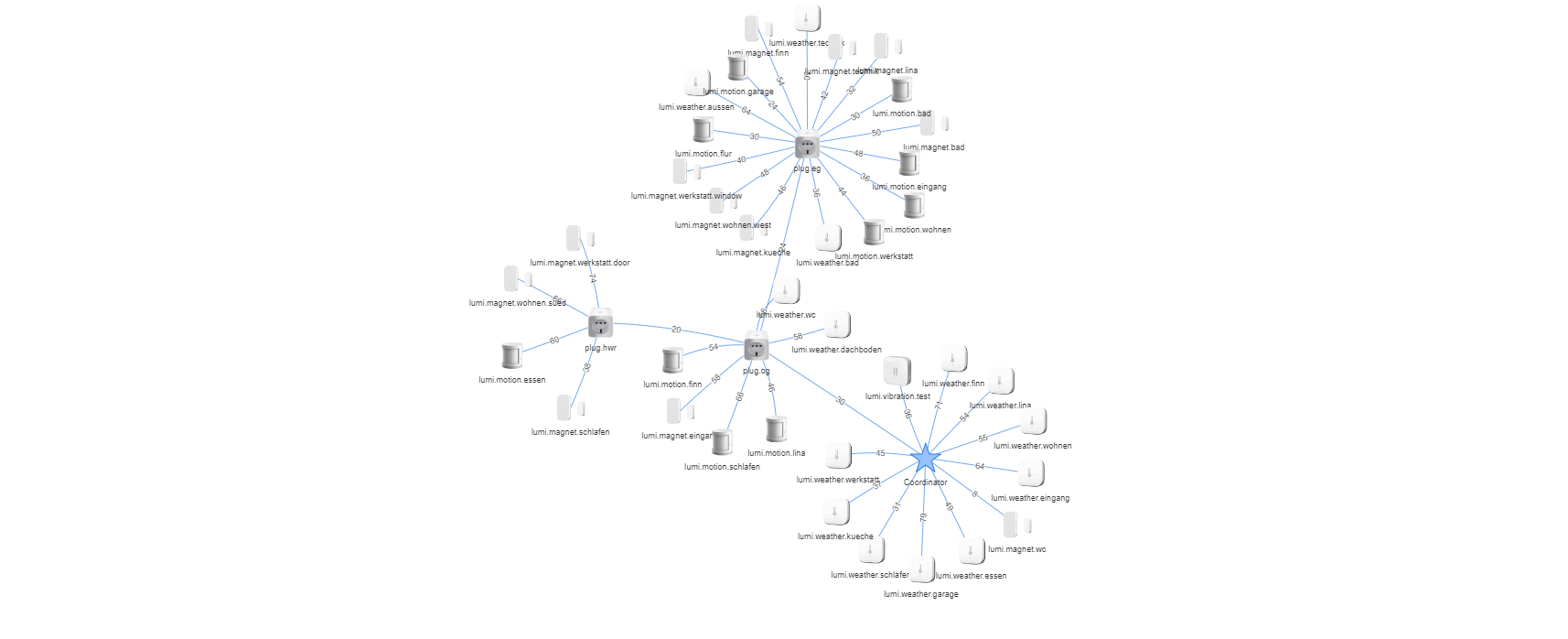

                kleine Übersicht:

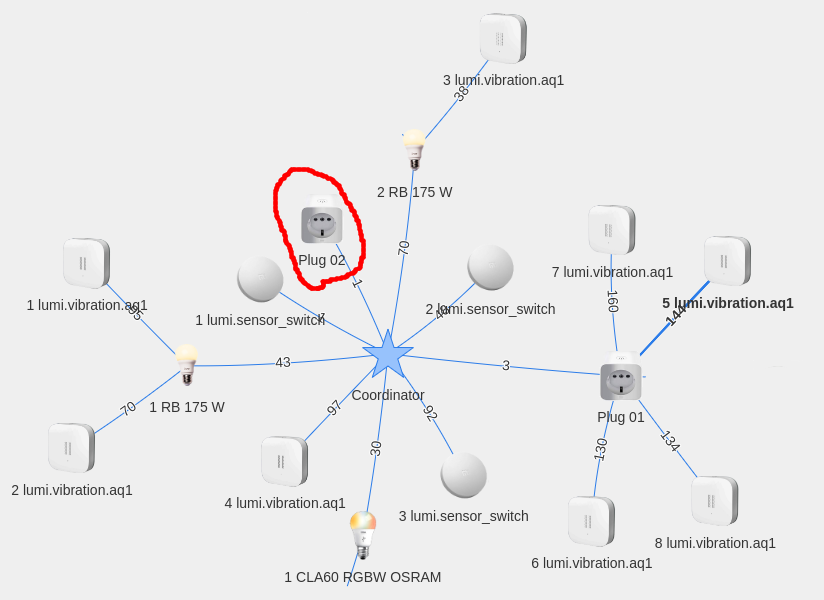

                                      Bei mir steht der Zigbee Stick, recht ungünstig zum anlernen, auf dem Wohnzimmerschrank.
                                      Als erstes habe ich "Plug 02" (Schaltbare Steckdose von Osram Smart+) direkt gepairt.
                                      Alle anderen Lampen, Schalter und Sensoren habe ich mit "Plug 02" auf dem Schreibtisch im Büro angelernt und dann an Ihren Bestimmungsort gebracht. So sieht das Ergebnis dann nach ein paar Stunden aus aus:
                                      e07045c3-5c42-4af0-8a8f-a877660c9116-image.png 26c28bbd-8988-4482-b898-095af62d44f7-image.png
