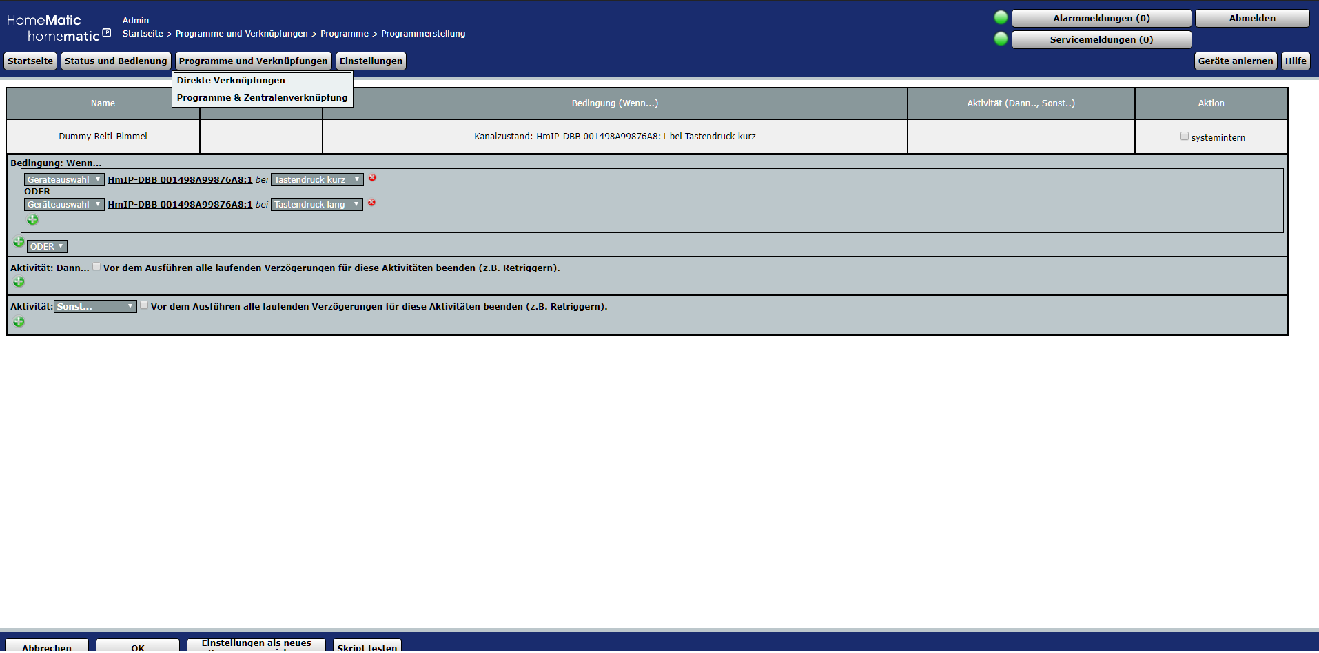

    Habe mir den Türklingeltaster geholt, da ich ihn mit dem Mp3 Funk Gong verbinden möchte geht es ja nur über Programm.
    Hier habe ich aber vom Tastendruck bis zum Klingelton eine Latenz von 3-15 Sekunden.
    Hat jemand noch ne Idee oder andere Lösung parat.

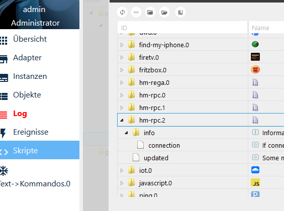

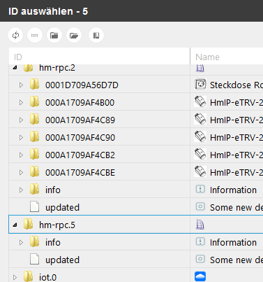

            Okay wird mir unter Objekte im adapter 5 angezeigt .
            Aber wenn ich mir ein Scribt erstellen möchte ist dieser Adapter wieder leer
            ~~ 5292_unbenannt.png ~~

                  wieso .5 ?
                  Hast Du so viele Instanzen ?
                    schustera

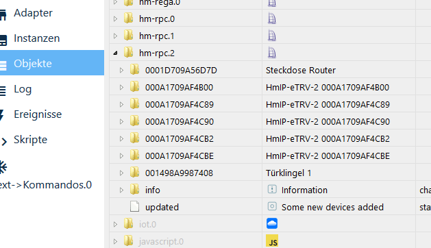

                    Also nochmal von vorne in ioBroker unter Objekte wird der HmIP angezeigt unter hm-rpc2. (hatte alles nochmal neu gemacht HM-RPC und Rega)
                    aber wenn ich ein Blockly script erstelle dort den Taster auswählen möchte es so ausschaut.
                    Hoffe mir kann jemand Hier helfen wo der Fehler liegt
                    Grüße Alex

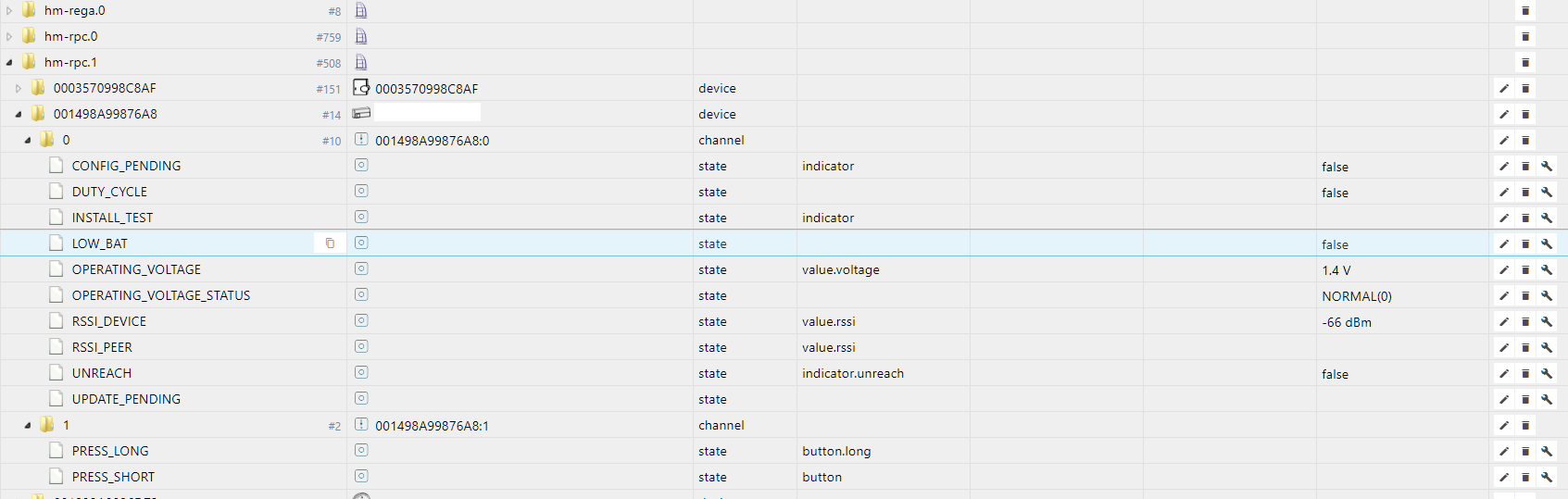

                        -unter Objekte wird er ja angezeigt der Taster siehe Bild
                        wenn ich aber in Blockly den taster auswählen möchte ist er nicht mehr vorhanden siehe voriges Bild

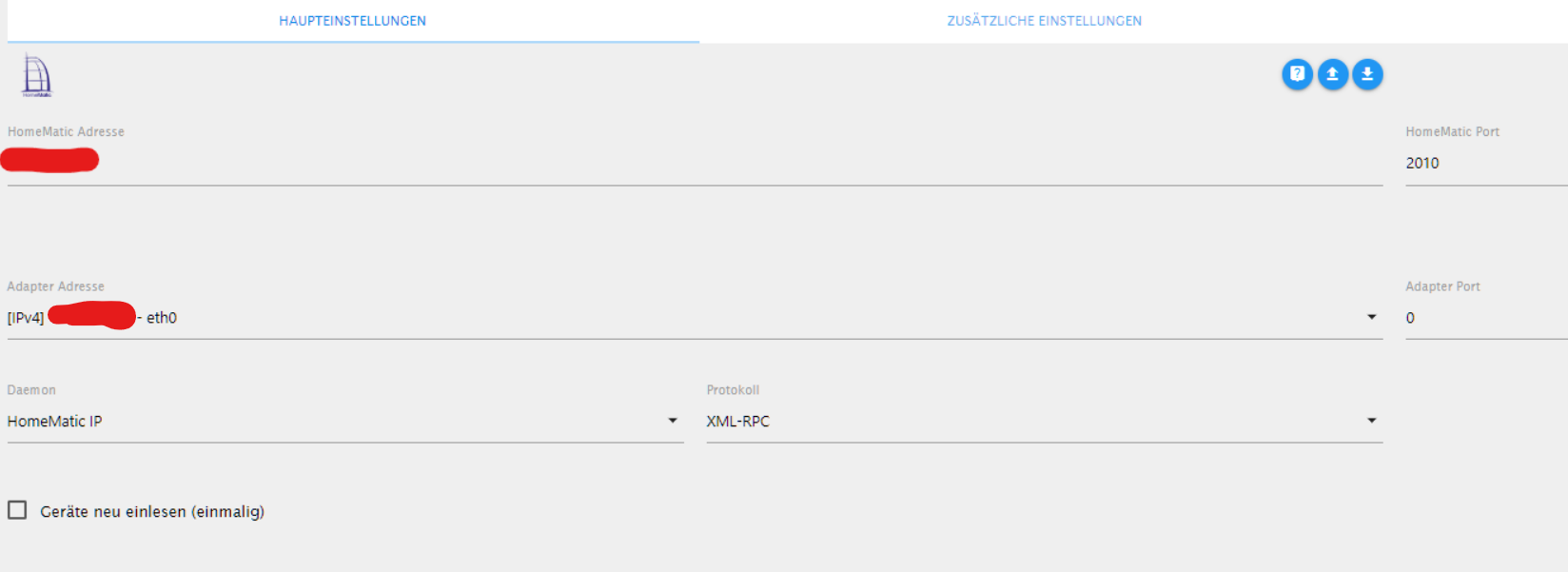

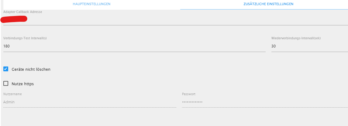

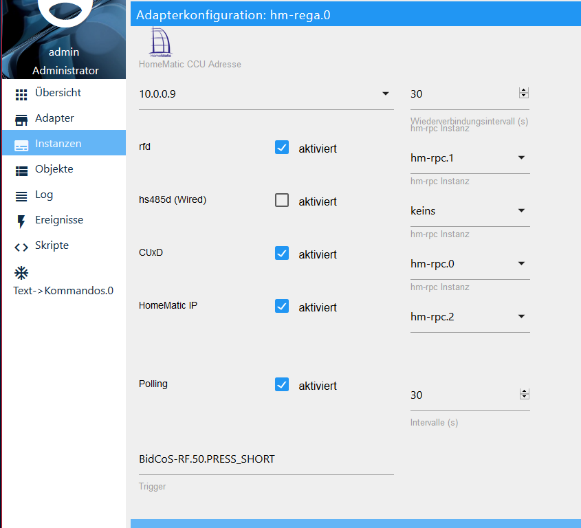

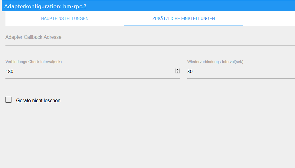

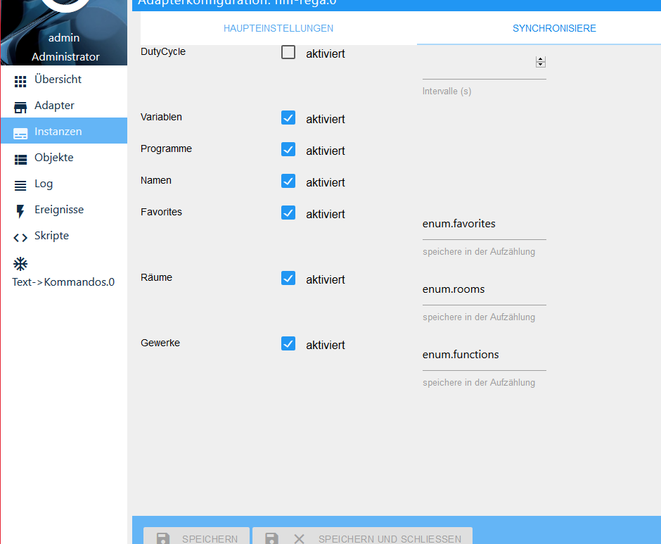

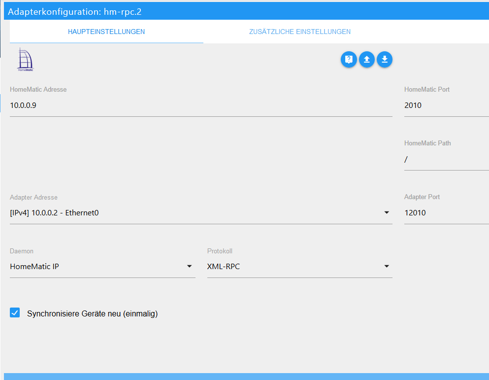

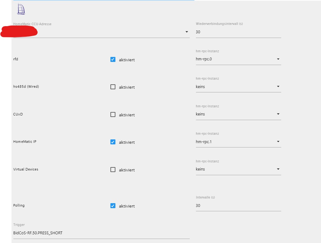

                                    Zeig mal bitte deine HM-Rega und HM-RPC2 Einstellungen.
                                      schustera
                                      Hier die Screens
                                      • J Offline
                                        J Riemann
                                        Im hm-rpc-2 hast Du einen "Adapter Port 12010" eingetragen, hat das einen Grund?
                                        Bei meinen Installationen steht dort 0.
                                        Außerdem hast Du unter "Zusätzliche Einstellungen" keine Adapter Callback Adresse eingetragen.
                                        Hier gehört die IP vom iobroker rein.
                                        ****Viele Grüße!
                                        Jörg****
                                          schustera
                                          Beides ausgebessert mit neustart aber nicht die Lösung :?
