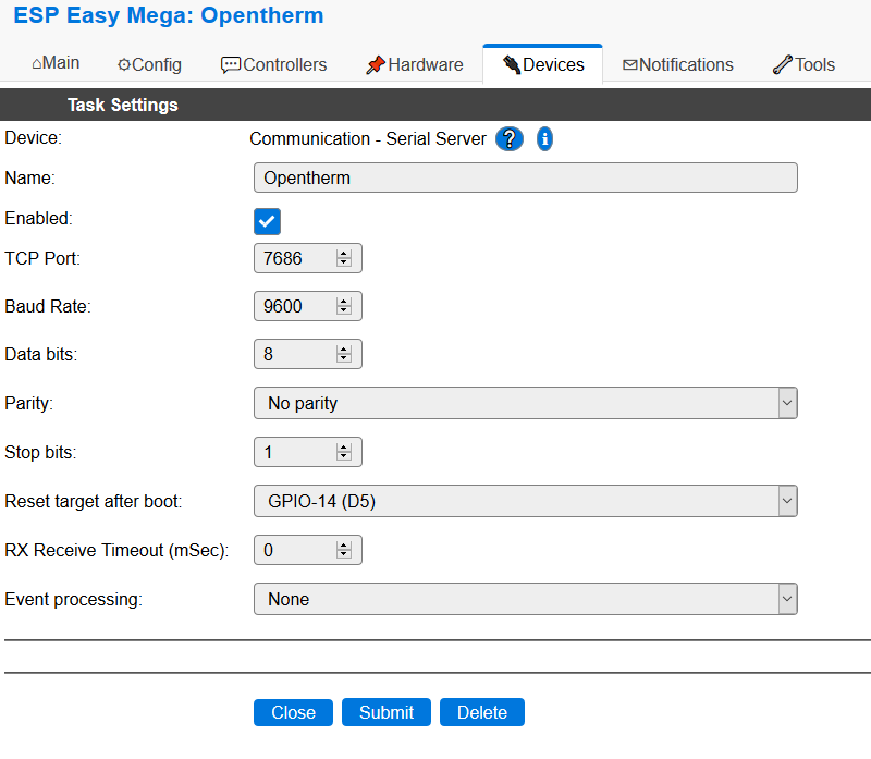

                          Bausatz von nodoshop ist angekommen, alle Kontakte angelötet und nodemcu drauf gepackt.
                          Bevor ich das Ding an die Heizung anschließe (werde ich wahrscheinlich am WE irgendwann machen), wollte ich die Nodemcu schon mal programmieren.
                          Unter devices habe ich den Serial Server aktiviert, das sollte also ok sein.
                          IP und Port im Adapter eingetragen, und Adapter wird grün.
                          Muss ich noch etwas beachten?
                          1 Reply Last reply
                          • DutchmanD Offline
                            DutchmanD Offline
                            Dutchman
                            wrote on last edited by
                            Nope das war's, jetzt lauscht er und wartet darauf dass Daten reinkommen
                            Sent from my iPhone using Tapatalk

                               ![9797_opentherm.png](/assets/uploads/files/9797_opentherm.png)
                              Eine neue Firmware auf das Gateway habe ich nicht aufgespielt, da ich das von Nodo so verstanden habe, das diese aktuell sein soll.
                              Hast du eine Idee?[/i][/i][/i][/i][/i][/i][/i][/i][/i][/i][/i][/i][/i][/i][/i][/i][/i][/i][/i][/i][/i][/i][/i][/i][/i][/i][/i][/i][/i][/i][/i][/i][/i][/i][/i][/i][/i][/i][/i][/i][/i][/i][/i][/i][/i]
