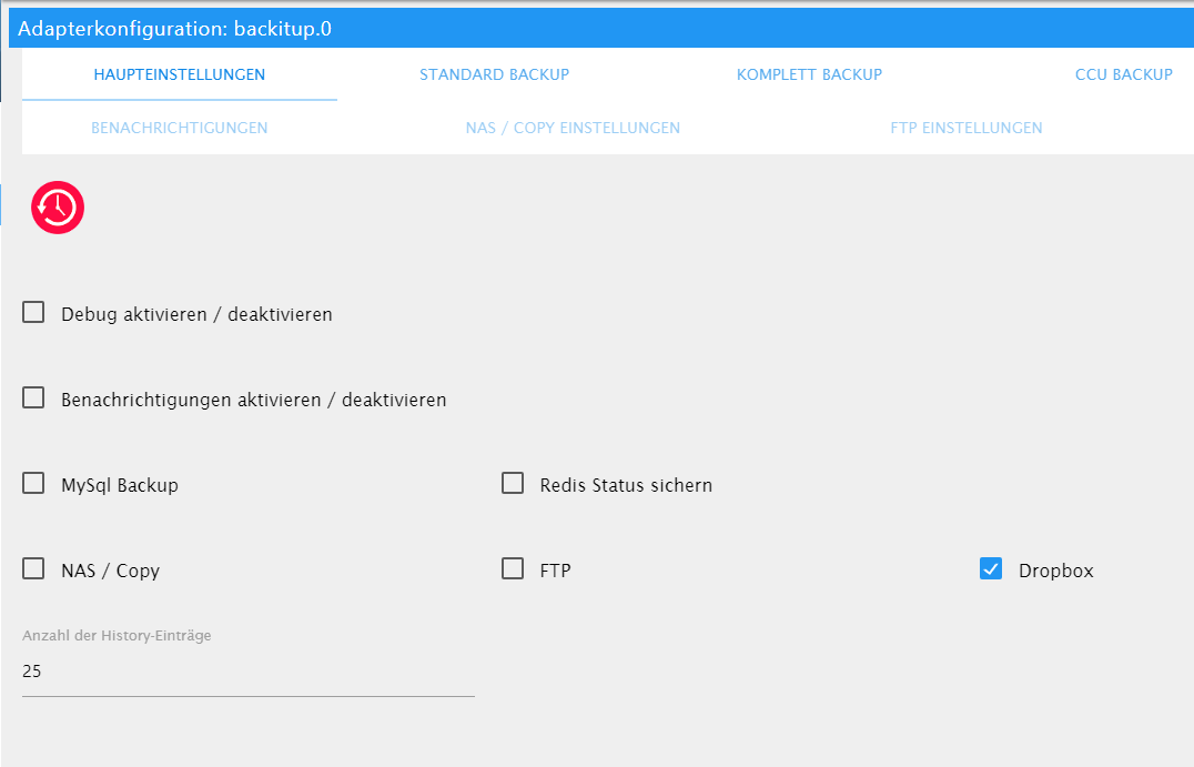

    Was ist passiert: Ich habe den Adapter BackitUp so konfiguriert, das dieser um 2:00 und um 3:00 in der Nacht ein minimales und anschließend ein Vollständiges Backup auf meinem DROPBOX Account gesichert hat. Diese Sicherungen waren alle für die Tonne, denn wenn man versucht ein Restore zu machen, bekommt man bei beiden Varianten einen Error angezeigt.

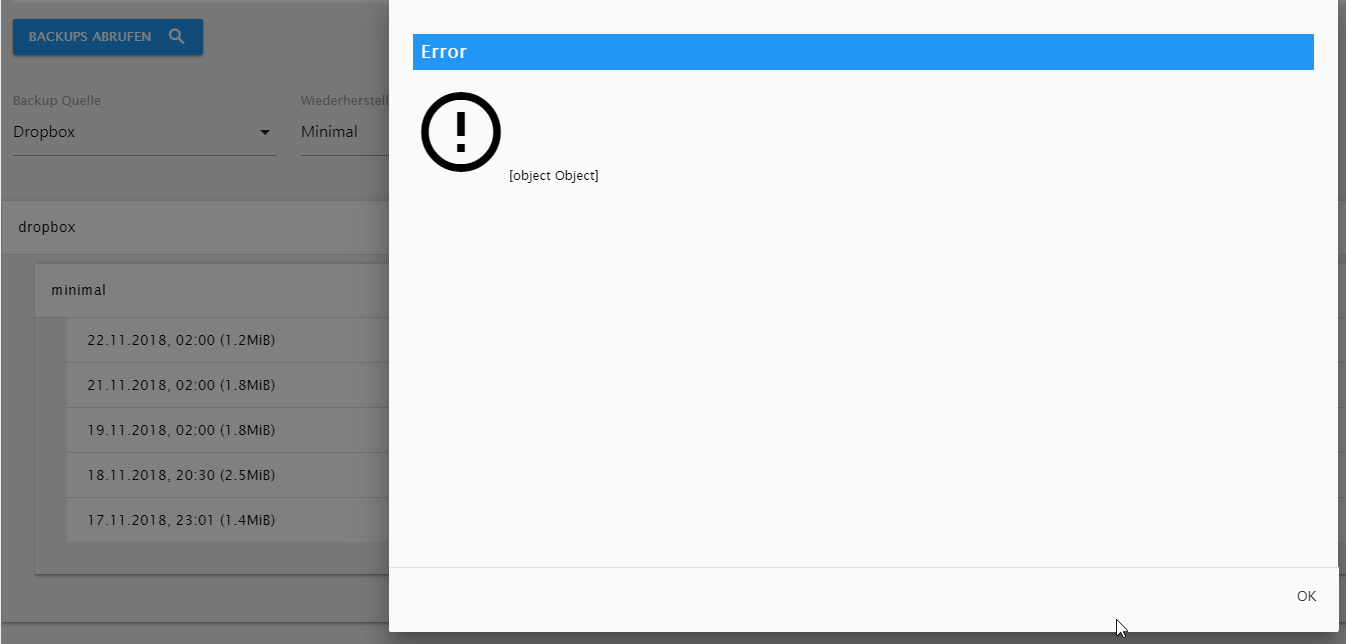

    Da offensichtlich schon in der letzten Nach bei der Sicherung der Speicherplatz knapp wurde, ist das vollständige und das Minimale Backup aus der Nacht kleiner wie das aus der Nacht davor…..... und natürlich auch beschädigt, sodaß ein manuelles entpacken der *.tar.gz Datei nichts gebraucht hat.
    OK, dachte ich mir, ist dein Tagewerk für den Arsch - nimmst du das Backup aus der Nacht davor. Pusteblume, KEINES der Backups die BackitUp erstellt hat, läßt sich wieder zurück schreiben. Ich bekomme immer exemplarisch diese Fehlermeldung.
    Hier sieht man auch wieder den Unterschied in der Dateigröße vom 21.11 und 22.11.

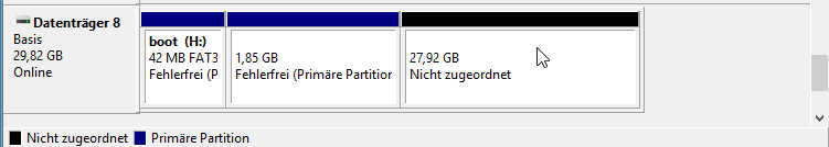

        Waaaas???? eine frische, quasi Nackte iobrocker Installation soll schon voll sein? Also SSD abgestöpselt und mit der Datenträgerverwaltung von Win10 angesehen - BINGO !!!
        Offensichtlich wird bei der Installation aus dem Image heraus das Speichermedium neu partitioniert, denn vor der Image Installation war es nur eine Partion. Nun sind es drei wobei eine Partion noch nicht mal nutzbar, weil nicht zugeordnet ist.
        iobroker scheint auf der 1,85 GB Partion zu liegen. Das die RatzFatz voll ist will ich gerne glauben.
        Aber was zum KuckKuck mache ich flasch? Ich kann die Installation des Images doch nur durchlaufen lassen?!?!?! Das Ergebnis und die damit verbundenen Folgefehler, sieht man oben.

            1.) Das auf iobroker angebotene Image ganz normal auf eine SSD (vermutlich funktioniert USB Stick genauso) schreiben lassen. Raspberry mit Strom versorgen und Installationsroutine durchlaufen lassen.
            2.) Nach Abschluss der Installationsroutine hat man nun drei Partitionen auf seiner SSD (siehe oben).
            3.) Putty starten und auf dem Raspi einloggen.
            4.)````
            sudo fdisk -l
            Ab jetzt bitte der Anleitung folgen, die unter der nachfolgenden URL zu finden ist. Diese Anleitung ist allerdings von 2015\. Darum stimmt der dort angegebene Wert für den Startsektor der zweiten Partition nicht. Darum bitte erst die Punkte 1-4 ab arbeiten und dann mit der Anleitung wie unten beschrieben weiter machen.
            [https://www.tecchannel.de/a/raspberry-p … ,3284887,2](https://www.tecchannel.de/a/raspberry-pi-so-starten-sie-raspbian-per-usb-stick,3284887,2)
            > Die Aktion lässt sich aber auch direkt auf dem laufenden Platinensystem mit fdisk auf der Kommandozeile erledigen, also auch via SSH. Mit
            > sudo fdisk /dev/sda
            > >Anmerkung von mir: Das ist unverständlich und bringt NICHT die im Artikel angesprochenen Werte. Darum Bitte die Punkte 1-4 durchführen. Der SUDO Befehl oben muss aber auf jeden Fall ausgeführt werden, damit man in die Kommando Ebene rein kommt
            > holen Sie zunächst wesentliche Informationen ein, nämlich die exakte Startposition („Anfang“) der zweiten Partition. Bei einem aktuellen Raspbian ist das der Sektor 122880, dies kann sich aber bei künftigen Versionen ändern. Die ermittelte Sektorangabe brauchen Sie gleich wieder beim Neuanlegen der Partition.
            > >Anmerkung von mir: Ab jetzt hier weiter machen.
            > Danach löschen Sie mit dem Delete-Kommando „d“ (scheinbar) die Systempartition, also nach Abfrage der „Partitionsnummer“ die „2“. Diese Partition legen Sie dann mit der Eingabe „n“ („New“) sofort wieder an. Bei den nachfolgenden fdisk-Abfragen ist der Partitionstyp „p“ (primär), die „Partition number“ wieder die „2“ und der Startsektor („First sector“) die zuvor ermittelte Startposition. Mit „w“ („write“) schreiben Sie die Änderung auf den Datenträger. Nach einem Neustart des Minirechners stimmt nun die Partitionsgröße, und nach dem Terminal-Befehl
            > sudo resize2fs /dev/sda2
            > kann das Dateisystem den gewonnenen Platz tatsächlich nutzen. `
            ….............. und genau so habe ich meine SSD aus einer 3-Partitions SSD auf eine 2-Partitions SSD mit einer nach wie vor funktionierenden iobroker Installation erweitern können.

                Ich gehe davon aus, dass backitup damit auch ein Problem hatte, dass deine Platte voll war und auch iob deshalb abgeschmiert ist.
                Hast du noch backups auf der dropbox.
                Probiere dann bitte mal mit dem neu aufgesetzten System den Restore
                Wenn deine SSD voll war, ist der error klar, da das backup nicht aus der dropbox geholt werden konnte.
