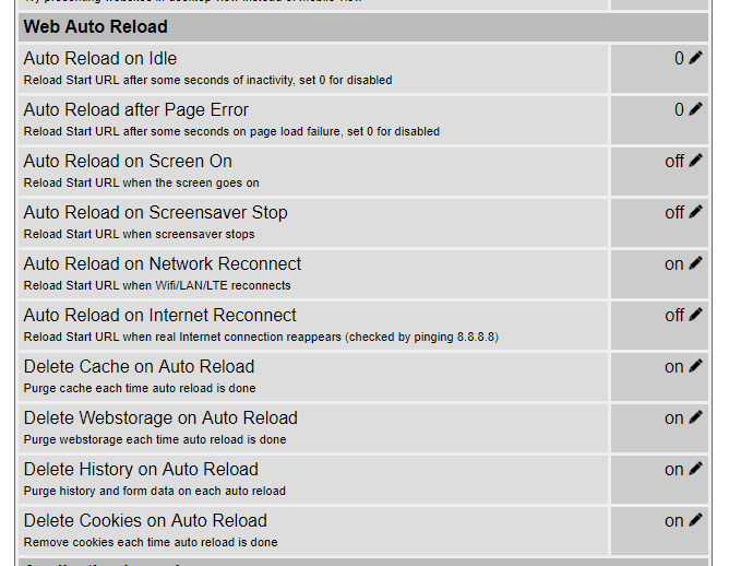

      Evtl falsche oder nicht aktivierte Fully Einstellungen?

          Jo, insbesondere "Auto reload on network reconnect" ist "off".
          Aber:
          1. führt das Einschalten zur gleichen "Connecting", "Loading" Orgie wie die entsprechende VIS Option
          2. funktioniert die Aktualisierung von Werten sowohl mit FHEM Tablet UI als auch mit dem OpenHab Panel auch bei ausgeschaltetem Auto Reload
          Scheinbar deaktiviert VIS die Aktualisierung, wenn einmal die Netzwerkverbindung wg. Standby weg war.
          @wendy2702: Ich erwarte keine Aktualisierung im Standby, aber nach dem Aufwachen aus dem Standby, spätestens nach den unter VIS/Setup eingestellten 10 Sekunden.
