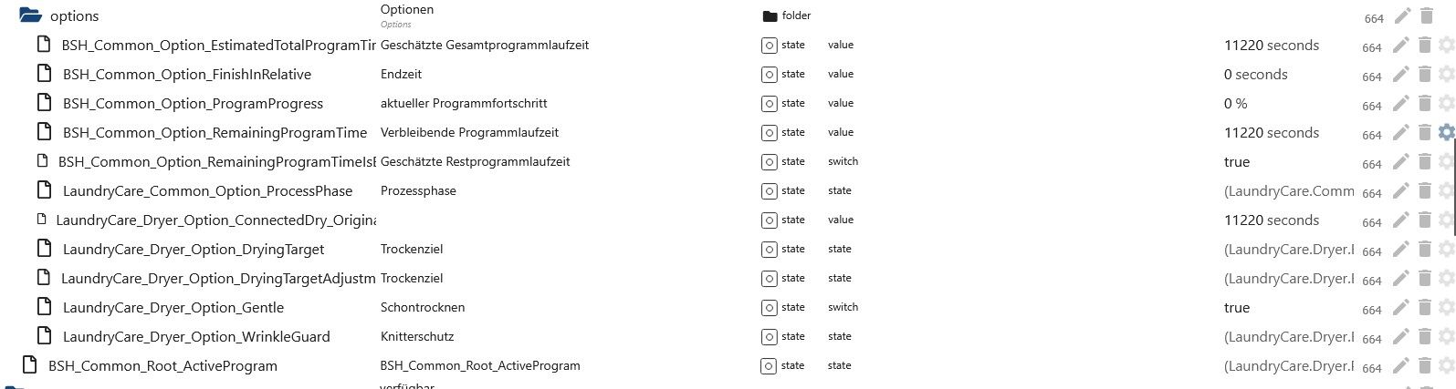

      @Ro75
      Du meinst das Objekt homeconnect.0.xxx.programs.active.options.BSH_Common_Option_ProgramProgress?
      Der bleibt bei mir auf 0%.
      Mein Trockner läuft gerade, also der Screenshot ist gerade während des laufens.
      Ja ich hab die 1.5.2.
      Hab aber vorher eine ältere drauf gehabt, hab vor ein paar Tagen erst aktualisiert und gehofft das der Fehler weg ist.
      Bei mir kam das von heute auf morgen, ohne das ich ein Update machte.

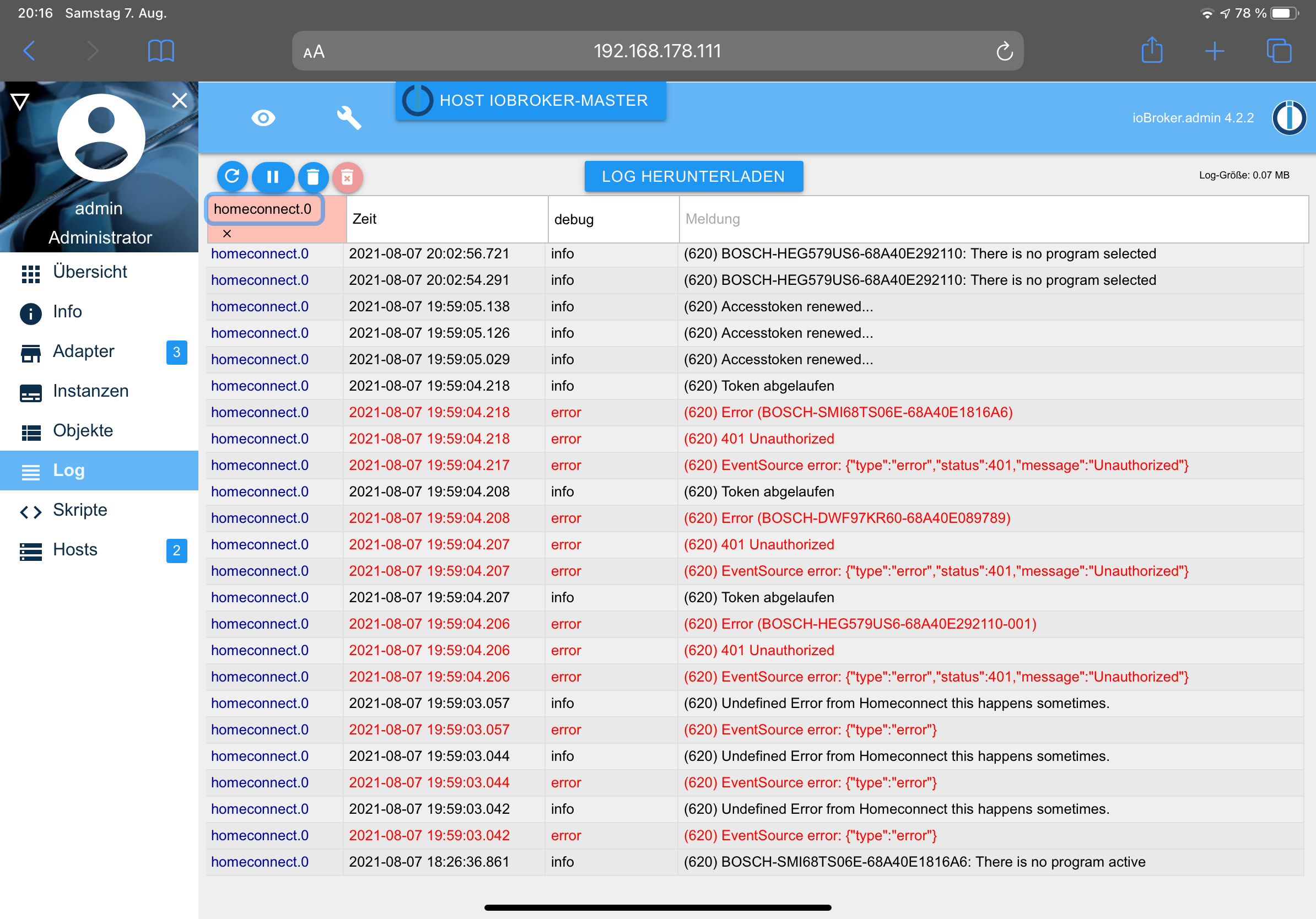

                                  marcelinho
                                  #1425
                                  hat jemand auch folgendes Problem? Adapter lief ganze Zeit ohne Probleme... Mail und Passwort stimmen, hab mich in der App ausgeloggt und wieder eingeloggt.
                                  homeconnect.0
                                  2026-05-04 10:55:17.229	error	{"error":"authorization_pending","error_description":"The authorization request is still pending as the end-user hasn't yet completed the user interaction steps"}
                                  homeconnect.0
                                  2026-05-04 10:55:17.229	error	https://api.home-connect.com/security/oauth/device_verify?user_code=K5N5-BUNC
                                  homeconnect.0
                                  2026-05-04 10:55:17.228	error	Bitte überprüfe Benutzername und Passwort oder besuche diese Seite für manuelle Anmeldung:
                                  homeconnect.0
                                  2026-05-04 10:55:17.227	error	Please check username and password or visit this site for manually login:
                                  homeconnect.0
                                  2026-05-04 10:55:17.226	error	AxiosError: Request failed with status code 400
                                  • A Offline

                                    #1426
                                    Ich habe genau das gleiche Problem selbst mit neuer Client ID funkt es nicht.
                                    • L Offline
                                      L Offline
                                      Lucky_ESA
                                      #1427
                                      Dann bitte den Inhalt von homeconnect.0.auth.session durch das ersetzen:
                                      Adapter neu starten und den Link (error Meldung) im Browser eingeben. Dort dann einloggen (PW + Username) und dann den Button Approve klicken.
                                      Gruß//Lucky
                                      teletapiT Peter V.P metaxaM 3 Antworten Letzte Antwort

                                          #1429
                                          Moin,
                                          ich habe aktuell Token Probleme. Ich bekomme keinen.
                                          Hab schon ein paar Sachen probiert.
                                          Wie ist die Reihenfolge um deinen neuen Token zu bekommen.
                                          homeconnect.0
                                          2026-05-06 09:56:00.414 error Restart adapter in 20min
                                          homeconnect.0
                                          2026-05-06 09:56:00.414 error AxiosError: Request failed with status code 400
                                          homeconnect.0
                                          2026-05-06 09:56:00.414 error refresh token failed
                                          homeconnect.0
                                          2026-05-06 09:56:00.414 error {"error":"invalid_grant","error_description":"invalid refresh_token"}
                                          homeconnect.0
                                          2026-05-06 09:56:00.287 error Start Event Stream Error: {"code":401,"message":"Non-200 status code (401)"}
                                          homeconnect.0
                                          2026-05-06 09:56:00.287 error 401 Non-200 status code (401)
                                          homeconnect.0
                                          2026-05-06 09:56:00.174 error {"error":{"key":"invalid_token","description":"The access token expired"}}
                                          homeconnect.0
                                          2026-05-06 09:56:00.174 error getDeviceList: AxiosError: Request failed with status code 401
                                          homeconnect.0
                                          2026-05-06 09:56:00.066 error Restart adapter in 20min
                                          homeconnect.0
                                          2026-05-06 09:56:00.066 error AxiosError: Request failed with status code 400
                                          homeconnect.0
                                          2026-05-06 09:56:00.066 error refresh token failed
                                          homeconnect.0
                                          2026-05-06 09:56:00.065 error {"error":"invalid_grant","error_description":"invalid refresh_token"}
