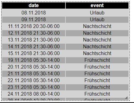

    Momentan sieht mein Schichtkalender im vis so aus:
    Ich würde gerne die Darstellung so ändern, dass mir z.B. wenn ich Urlaub habe der Termin in Rot dargestellt wird, wenn ich Frühschicht habe in Grün…
    Kann mir jemand erklären, wie ich das umsetze?

                probiere es mit den Datenpunkt HTML iCal table und dem Widget basic-String (unescaped) `
                Das sieht bei mir dann so aus. Das hatte ich zuerst ausprobiert, hat mir aber nicht gefallen
                Wie kann ich das anpassen? Es soll vor jedem Termin Datum und Zeit sein, Datum und Zeit in einer Farbe, nur die Schicht in einer anderen Farbe (Frühschicht/Spätschicht/Nachtschicht/Urlaub/Krank)

                    Bis auf das 3. Bild sieht es bei mir genauso aus, trotzdem wird mir Datum und Uhrzeit nur so angezeigt wie auf meinem Bild oben
                    • T Offline
                      Torsten_MG
                      Hintergrundfarbe angepasst, sieht jetzt so aus: 9214_kalender_schicht2.jpg
                      Aber nicht das was ich gerne hätte :(
                      Ich wollte ja, dass für jede Schicht eine andere Farbe genutzt wird und das Datum und Uhrzeit eine Farbe hat, ausserdem fehlt ja bei Urlaub eine Spalte
                      @Torsten_MG:
                      Jede Schicht eine eigene Farbe:(Frühschicht/Spätschicht/Nachtschicht/Urlaub/Krank) `
                      Deshalb habe ich ja gehofft, dass mir jemand bei der json table helfen kann, dort gibt es doch bestimmt eine Möglichkeit, oder?
