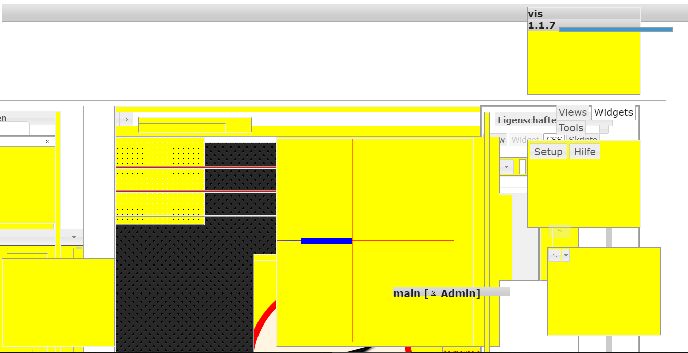

    hallo ich hab leider mein view im editor mit einen Html Widget zerstört und kann es leider nicht mehr löschen(#w00060)
    gibt es eine Lösung dieses eine Widget zu löschen!!!! ohne gleich das View zu löschen ???

      ja dazu musst du die Datei objects.json im /opt/iobroker\iobroker-data\ verzeichniss editieren
      iobroker stoppen nicht vergessen
