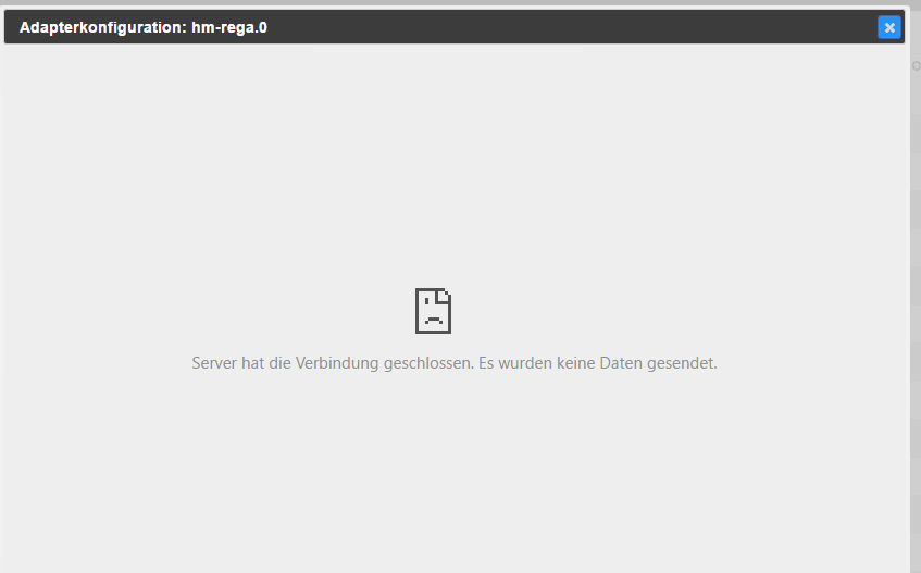

                      Ich habe ein ähnliches Problem.
                      Ich kann nur kurz auf die Admin Seite.
                      Nach ein paar Minuten ist die Seite immer wieder weg.
                      Habe schon öfters iobroker neu gestartet.
                      Wenn es in den ersten Minuten läuft sieht alles OK.
                      Nur zeigt das Adapterkonfiguration Fenster keine Einträge.
                      Das Anfügte Bild ist kurz vor dem Zeitpunkt entstanden bevor iobroker nicht mehr erreichbar was.
                      Über putty scheint aber noch alles zulaufen.

                        Log aus /opt/iobroker/log/*.log ?

                          Hallo hier das logfile.
                          Ich habe denn PI2 neugestartet dann lief er 10Minuten dann war wieder ende.
                          Aber wie geschrieben die Adapterkonfigurations Fenster sind immer leer.
                          Anbei das logfile, am Ende steht einer Error daraus werde ich aber nicht schlau.

                              @gogohome:
                              Gruß `
                              Eine Datei ist irgendwie Kaputt gegangen:
                              lösche bitte
                              /opt/iobroker/node_modules/iobroker-data/files/vis-fancyswitch.admin/_data.json
                              oder schreib
                              iobroker upload all
