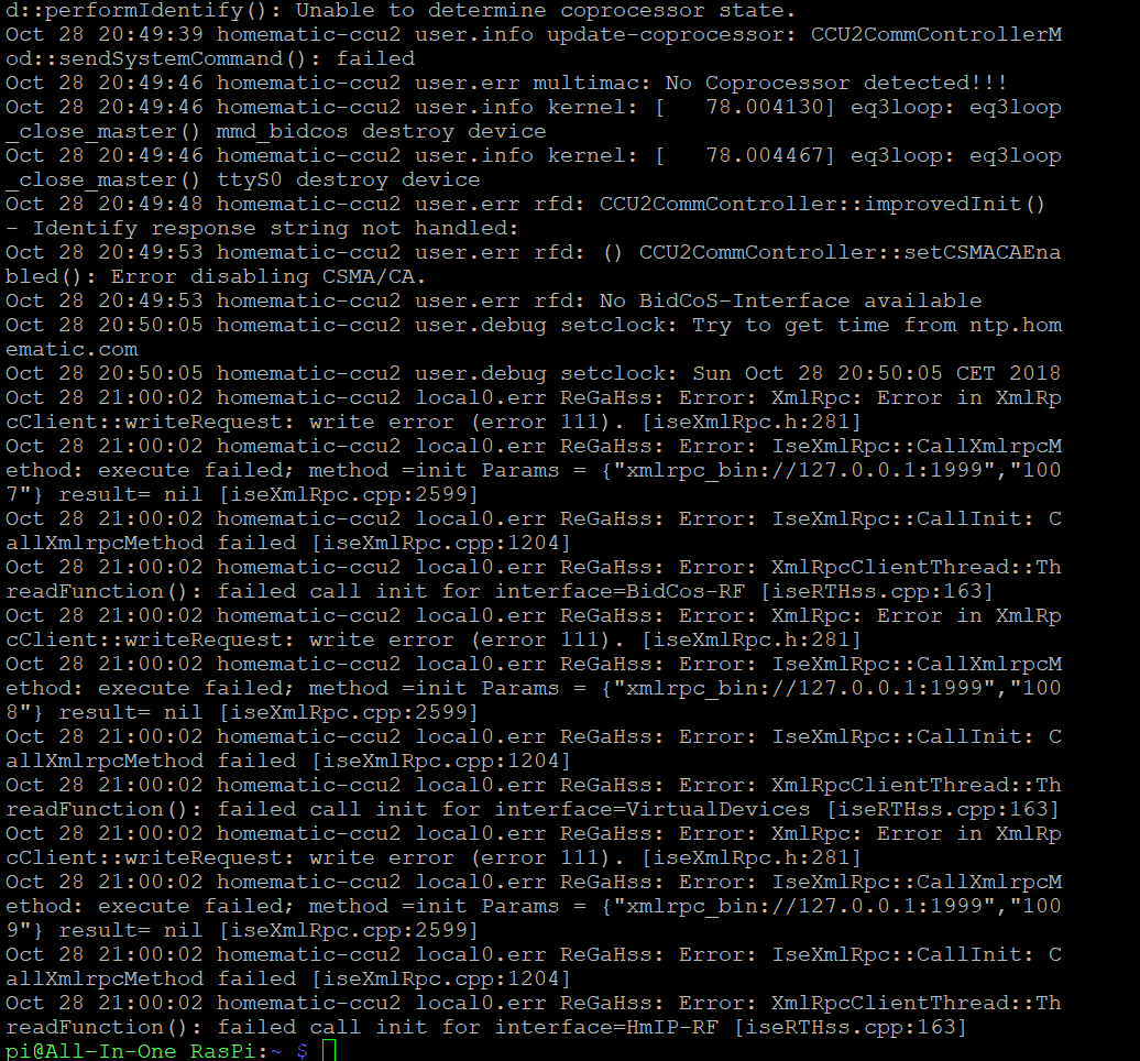

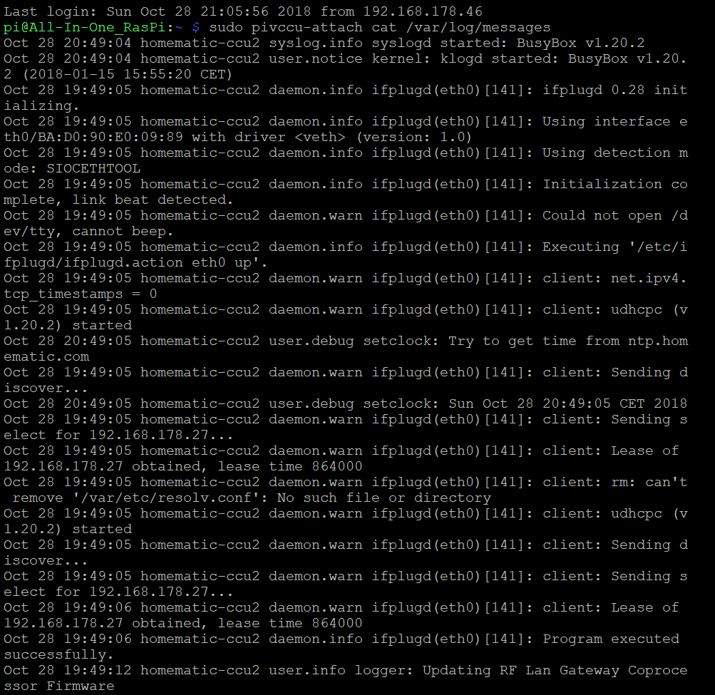

                            • F Offline
                              F Offline
                              Fraenki23
                              Guten Abend
                              Nachdem ich mir meine SD Karte zerschossen habe, habe ich ein neues Image mit Pivccu als Image installiert
                              Nun habe ich mal auf dem Raspberry die Info vom Pviccu abgefragt
                              sudo pivccu info
                              Das hat für mich nicht schlecht ausgesehen.
                              Die weiteren Abfragen mit
                              sudo pivccu-attach cat /var/log/messages
                              Kann mal bitte jemand drauf schauen .
                              Wenn das Ok ist weiß ich nocht nicht wie ich den Lanadapter mit seiner IP192.168.178.66 und seiner 32 Stelligen Key tun muss

                                  deimos
                                  die Ausgabe von pivccu-info sieht nicht gut aus:
                                  Zum einen hast du eine recht alte Version, da solltest du mit apt mal ein Update machen.
                                  Zum anderen sieht man eindeutig, dass kein Funkmodul vorhanden ist, die CCU2 braucht aber zwingend eins. Das kann entweder physikalisch ein HM-MOD-RPI-PCB oder ein RPI-RF-MOD sein, oder aber du schaltest mit "dpkg-reconfigure pivccu" um auf die Software Emulation des Funkmoduls.
                                  Wenn das erledigt ist, dann kannst du auf die WebUI der CCU gehen (IP aus pivccu-info) und das einbinden. In Post 8 ist eine Anleitung dazu.
