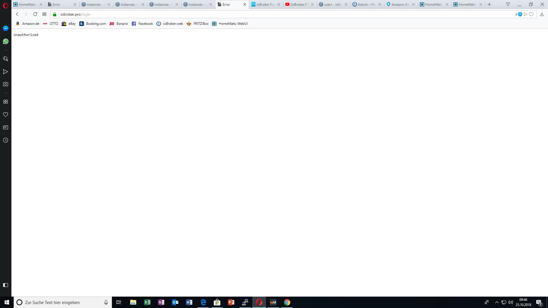

      Also ich bin von Io Broker Pro echt enttäuscht. Die Net Version mit VPN Zugriff hat weniger Faxen gemacht.
      Hat einer von euch eine Idee wie ich über iobroker.pro auf das admin pannel zugreifen kann ohne das ich den passwortschutz meines IoBrokers ganz aufgebe ? Sollte das nicht möglich sein möchte ich meine 4,95€ echt wieder haben. Klar Projekt unterstützen bla bla…hätte ich auch gerne gemacht aber so ein kolossaler Fehler darf nicht sein.
      Wenn kein Authentifizierung notwendig ist geht alles 1A. Aber leider ist mein IO Broker dann auch 1A offen im LAN.

        Das ist works AS Designed, der Zugang ist ja bereits über dein Cloud Username/Passwort geschützt also warum doppelt?

          Da der Server im lokalen Netzwerk offen stehen würde und das möchte ich nicht.

            Dan mach doch ne 2te Instanze des Admin/web und schütze diese per Username Pass, die andere nicht und benutz die für Cloud fertig ist die Sache.
            Ports kann man ja wählen

              Du bist mein Held des Tages ! Einfach vllt. nicht die sauberste Lösung aber sie tut es und ich kann erstmal mit leben 🙂 Es geht mir nur darum das ich am Arbeitsplatz in der Pause mal nachschauen kann und da sind nur die Port 80,443 und die Mail Ports verfügbar. Insofern Danke !
              Zuhause ist alles gesichert aber die online Funktionen gehen 🙂
